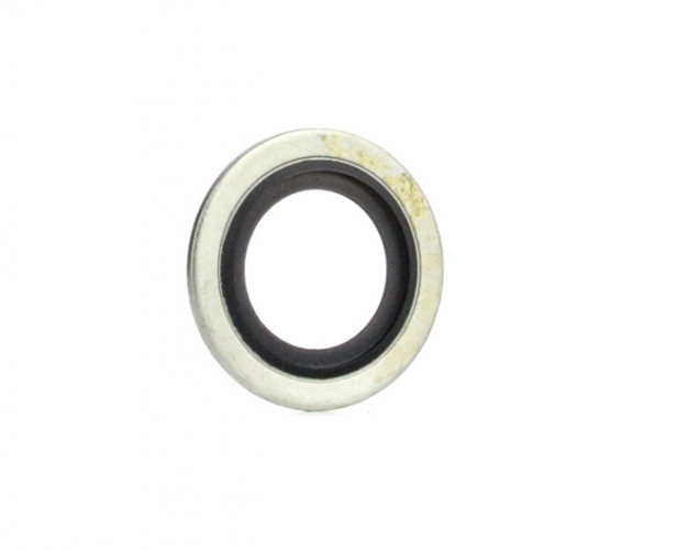

Inserito il 13/02/2023 alle: 11:21:56
Per evitare perdite e non serrare troppo
uso le roindelle con la guarnizion interna.
Dettagli prodotto
Guarnizioni Dowty con legante in gomma nitrile
Queste guarnizioni comprendono un anello metallico a cui è incollato un anello elastomerico nitrile medio di sezione trapezoidale. Forniscono una tenuta ad alta e bassa pressione per le porte su sistemi di fluidi in cui sono presenti fluidi idraulici a base minerale o oli lubrificanti per motori a base minerale.
Applicazioni tipiche:
Guarnizioni e o-ring sono utilizzati in vari campi e settori tra cui:
Automobilistico
Idraulica
Industria aerospaziale
Ingegneria generale.
Le guarnizioni incollate (note anche come guarnizioni Dowty) sono un tipo di rondella e sono disponibili in vari materiali e dimensioni standard. Sono adatti per la sigillatura sotto le teste di bulloni e componenti filettati, giunti per tubi e applicazioni di collegamento in cui è necessario un contatto eccellente per la sigillatura di gas, oli e fluidi.
