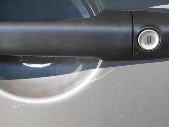

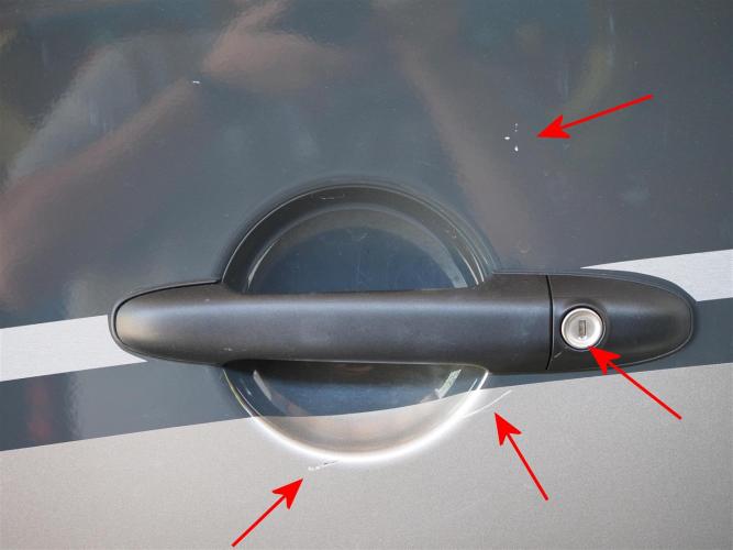

A me ci hanno provato nello Sprinter ma senza riuscire a aprire, mi sono accorto dei graffi tempo dopo:
la assicurazione mi ha dato 800 euro meno la franchigia, per la sostituzione della serratura, la riverniciatura completa dello sportello e i tre adesivi dello sportello.
Però la serratura funziona perfettamente, ha solo una piccola ammaccatura sul bordo, e i graffi sulla vernice li vedi solo se lo sai, e quindi lasciato così.
Volevo acquistare una maniglia lato destro che non ha la serratura ma è speculare e intercambiabile e sostituirla a questa, ma solo per eliminare una inutile serratura ma che è il punto dove i ladri si attaccano. Poi ho lasciato perdere.

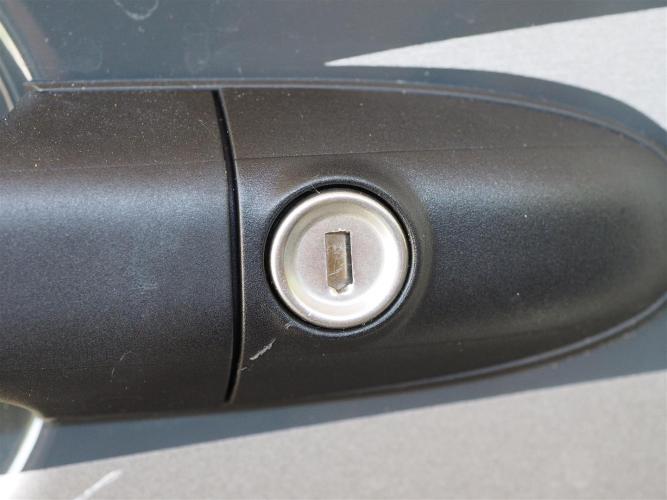

Nel Ducato il foro della chiave è grosso e quindi riescono a infilarci un cacciavite e ruotandolo si spacca il barilotto che quindi ruota e fa aprire la serratura.
Nel Mercedes, il foro è molto piccolo perchè non ha la chiave meccanica ma solo una specie di chiavetta di emergenza molto sottile, e quindi nel fooro passa solo un cacciavite piccolissimo e che probabilmente non riesce a fare forza.
Da me probabilmente avevano un cacciavite "da Ducato" non sono riusciti a inserirlo, si è solo ammaccato un po il bordino e poi gli è scivolato e graffiata la vernice.
In ogni caso c'è la serratura della porta cellula, che anche quella è grande e ci si inserisce bene il cacciavite per forzarla e ruotarla.
