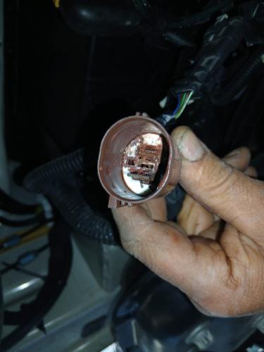

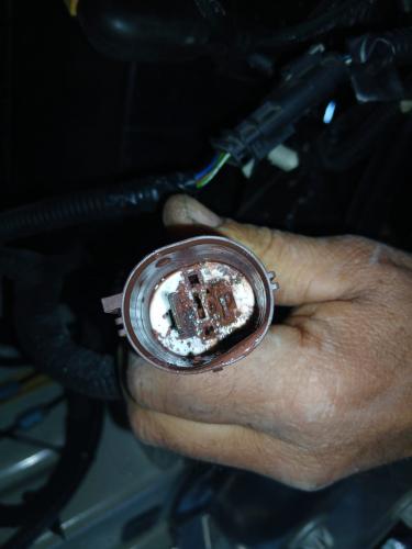

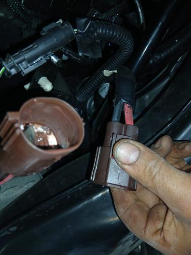

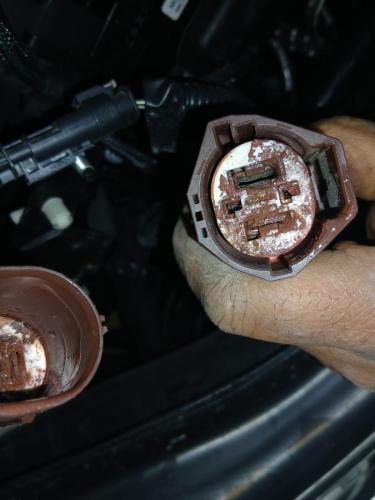

Ciao a tutti essendoci un officina vicino al campeggio è  venuto a vedere il problema abbiamo alzato un pó il camper davanti e si è infilato sotto dove c'è il connettore del servosterzo.appena  aperto il connettore è uscita acqua ed è tutto arrugginito con una lamella rotta vi allego foto.non ho parole verso fiat.
si sta informando se riesce a trovare solo gli spinotti o va cambiato tutto.
Poi parlando con uno che sa di elettronica ha detto al limite taglia i cavi dove ci sono gli spinotti e si fa una giunta visto che i cavi sono lunghi almeno arrivare a casa poi andrò dal mio meccanico

Magari non risolve, ma invece che tagliare i fili, visto che a me risolto un problema simile ma all'aria condizionata, prova a scartavetrare un po' anche all'interno (per andarci dentro ho usato, adattandola, una limetta per le unghie della moglie) e spruzza dello spray per contatti... vedi mai...

taglia i cavi, prendi un morsetto maschio femmina o un mammut e giunta e copri tutto con nastro isolante o un sacchetto.
torna a casa poi fai sistemare.
tanto sono connettori standard di commercio

Taglia tutto e guntali con dei morsetti mammut, poi a casa prendi delle connessioni stagne
Aggiungo
Visto che ci sei, allungali, lavori più comodo

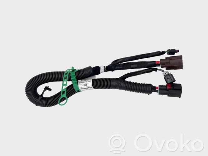

Problema risolto oggi messo un portafusibile lamellare da 110 nel frattempo lunedì mi ordina il pezzo di cablaggio così quando sono a casa il mio meccanico me lo cambierà. IMG-20250819-WA0000.jpg

Nella foto non vedo gommini di isolamento per acqua, piuttosto che mettere il cablaggio originale sostituirei i connettori con degli stagni.
Inserito il 02/10/2026 alle: 15:24:52
Se posso dire la mia, anche se discorso in generale, penso che dove possibile sia sempre meglio ripristinate le cose come in origine, perchè in un futuro qualsiasi assistenza ufficiale potrà facilmente metterci le mani con ricambi originali.  Dove si fanno modifiche e "invenzioni", anche se per un buon motivo, poi un domani potrebbero esserci problemi con la assistenza.
Altra cosa è un intervento in emergenza per tornare a casa, ma poi ripristinerei allo stato originale.
Per evitare il ripetersi, forse sarebbe da valutare se possa essere una buona idea riempire il connettore con qualche grasso non conduttivo al silicone, che dovrebbe evitare un futuro ingresso di umidità.
