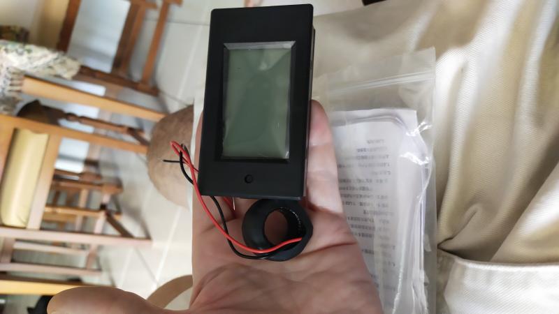

L'importante è che funzioni,  la bellezza passa in secondo piano...io ho questo, preso qualche anno fa, per ora non l'ho montato, non ne sento la necessità.
