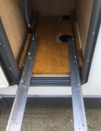

Ciao a tutti. Voglio condividere con voi un’idea che mi è venuta guardando un’immagine di un accessorio in un camper nuovo:  la slitta estraibile per facilitare la sostituzione delle bombole gpl  nel vano in profondità.
Così diventa facile anche controllare il livello del gpl residuo.
In un sabato e poco più di lavoro ho realizzato con materiale in parte di recupero la slitta: le guide ad estrazione totale portano 68 kg, acquistate sulla baia, con blocco di estrazione e in chiusura,  il fondo è realizzato in compensato spessore 15 mm, la base estraibile con multistrato di recupero da 20 mm, le parti rimanenti sempre in compensato da 15 mm.
Spero di aver dato l’idea anche ad altri amici con il vano porta bombole in profondità.
 questa è la base fissata al pavimento:
 E questo è il risultato finale:

Ottimo lavoro, però non tutti lo possono fare perché se lo spazio per le bombole è per lungo, come nel tuo caso, è fattibile, mentre chi le ha una accanto all'altra, non si può fare anche perché normalmente lo sportello è più piccolo del vano delle bombole e non si riuscirebbe ad estrarle entrambe

Pensa che l'accessorio originale per il mio Kreos 8009 (identiche funzionalità del tuo) costava 1300 €, ovviamente non l'ho preso...
Avevo valutato di realizzarne uno, simile alla slitta estraibile che avevo fatto per le bici dal garage, ma poi dopo aver preso 2 bombole Beyfin ho valutato che lo sforzo per inserire le bombole si era di molto ridotto e non era più necessario.
In tutti i casi, un bello spunto per chi magari ha le bombole in ferro e vuole fare il minimo di sforzo...

l'ho visto in fiera,realizzare un'altro foro nella fiancata per realizzare quella slitta,il tutto per sopperire ad un vano bombole interno con accesso dal garage, con 2 Beyfin fine del problema,anche perché vorrei capire , quella slitta montata su un passaruota posteriore,ma  non si creano rumori da sbattimento ?

Secondo me l utilità della slitta nei gavoni dove una è dietro all altra è che per campiare la bombola interna non devi spegnere tutto e smontare prima la bombola esterna, togliele tutte e due e poi sostituire la interna e rimontare la esterna.
Nei gavoni come da me dove le bombole sono entrambe accessibili ovviamente non ha molto senso perchè posso togliere quella vuota senza dovere toccare l altra e quindi lasciare tutto funzionante.

infatti, cambiare quella posteriore è una bella bega, ho trovato geniale l'idea però difficilmente applicabile nel mio caso in quanto la base dove poggiano le bombole è più bassa dello sportello e in altezza non c'è spazio a meno di utilizzare le bomboline da 7,5 kg
