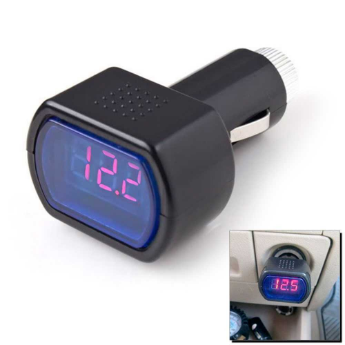

E' abbastanza facile capire il tipo di alternatore.
Con alternatore tradizionale avvio il motore e leggo circa 14,5v sulla BM e continuo a leggerlo sempre finchè il motore è in moto.
Con alternatore smart, avvio il motore e leggo circa 14,5v ma dopo un po che viaggio l alternatore si spegne e quindi leggo solo circa 12,8v sulla BM perchè l alternatore non carica piu.
Prendere un voltmetro digitale con attacco accendino, inserirlo nell accendino sul cruscotto e tenerlo d'occhio durante il viaggio e così si capisce che alternatore è.

Così ho fatto e non trovo6i 14,5v continui
