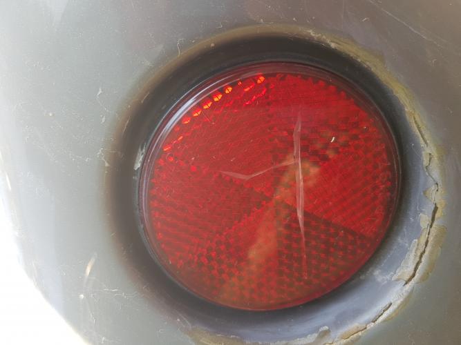

Salve a tutti ho bisogno di un consiglio.Devo smontare il paraurti posteriore del mio camper ma non riesco a tirarlo giù. Ho smontato tutte le viti che lo legano alla cellula e alle bandelle laterali. Il problema sembra che sia fissato dai due catarifrangenti sopra gli stop. Come faccio a tirarli via?
allego foto per darvi l'idea del paraurto.

Ok ci sono riuscito ad inviare la foto, quello che non riesco a tirare via e il catarifrangente circolare sopra lo stop, ho provato a forzare cercando di sollevare il vetrino ma si è crepato. Io penso che sotto il vetro di plastica rosso ci sia un bullone dato che l'unica sensazione di ancoraggio proviene da li. ma non riesco a staccarlo.
Ti allego altra foto più da vicino.
La mia intenzione era quello di smontare il paraurti e provare a riparare la crepa da dietro una volta smontato.con della resina, anche se non sono sicuro che regga essendo di una plastica molto sottile, o in alternativa ordinarne uno nuovo e portarmelo da solo risparmiando sulla manodopera.
Intanto grazie per la risposta.

https://www.italiacampersud.it/...
Potrebbe essere questo, ma non sono sicuro.
Dalla foto di sx sembra ci sia uno scavo sotto il catarifrangente, da dx avrei detto di no, ma da sx potrebbe essere valido ciò che dici, ossia sede vite sotto.
Altro non ti so dire. Ripeto, mi sembra simile al tuo, ma prendilo con le pinze...

Non conosco il tuo mezzo , sé proprio vuoi levare il tatarifrangente rotondo anche sé rompesse con 5 Eu lo comperi sono gli stessi dei rimorchi per auto , fai attenzione che sé procedi con forza e dietro c`é un dado rovini o  scassi  il .  Paraurti di diverse marche sono fissati sotto con delle  viti e verso l`alto sono incastrati, il supporto é avvitato alla carrozeria e un altro pezzo incollato al paraurti , coi anni sono difficolosi da levare anche perchè sono coninici . Per levare il paraurti io procederei nel levare la fanaliera intiera ( stop luci ecc. ) cosi vedrai l`interno . Con una luce potrai vedere come é assemblato il tutto e procedere al smontaggio . La fanaliera la devi smontare sempre sé levi il paraurti , il motivo é che devi stacare i fili eletrici , sé non ai esperienza su impianto elettrico fai un schizzio dei colori dei fili e dove li stachi . per levare la fanaliera levi il vetro colorato e poi sotto troverai 4 viti dove la cassa della faliera é fissata al paraurti , levato la faliera con una mano vai a esplorare il didietro del catarifrangente e quasi di sicuro al tatto troverai un dado che tiene in catarifrangente .
Un esempio dei tanti sul Col di riparazione
Se adoperi resina sempre resina Epositica mai poliestere !
Buon lavoro

Ciao, intanto grazie a tutti per le risposte.
vi spiego meglio cosa ho fatto quando ho provato a smontarlo:
Ho svitato le 5 viti sotto la guarnizione bianca poi le due viti laterali. Successivamente ho sganciato gli spinotti della fanteria e dopo aver tolto il vetro li ho smontati dal paraurti svitando altre due viti vicino alle lampadine.
Arrivato a questo punto il paraurti sembra completamente libero ma fissato dietro hai due catarifrangenti.
Ho provato a far leva da dietro pensando che fosse ancorato a cuneo ma senza risultati.
Quindi credo che vi sia un bullone di grosse dimensioni dietro il catarifrangente che blocca il paraurto.
Non riuscendo a sfilarlo ho desistito.
