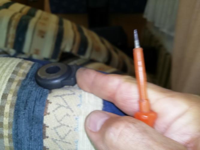

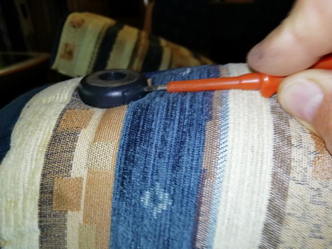

Per togliere il poggiatesta dei sedili del Ducato 250, si devono premere contemporaneamente i due pulsantini a mezzaluna che si trovano all’attacco dello schienale: dei due uno è sporgente e perciò facilmente agibile, per l’altro bisognerà agire con una punta di un cacciavite.
Di seguito le foto degli sblocchi su cui agire.
