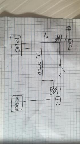

Io ho fatto così cercando alimentazione radio

Fili scoppiati con morsetti wago serie 221

Ciao e grazie per la risposta! Ok capito, così non mi devo impazzire a cercare il +12 da dietro i fusibili, ma ce l'ho giustamente dietro la radio... non ci avevo pensato! La tua soluzione mi permetterebbe anche di conservare l'automatismo quando inserisco la retro giusto? Ma così facendo alla chiusura dell'interruttore non si accendono anche le luci della retro...?

L'automatiasmo retro telecamera l'ho perso ma personalmente preferisco accenderla quando voglio che quando metto la retro
No, non si accendono le luci della retro. Il +12 della retro era quello della autoradio non quello delle luci della retro diciamo dell'impianto del camper
Guarda schema autoradio e la numerazione dei fili del connettore iso
A dirla tutta, dopo ho aggiunto dei sensori di parcheggio perché ok la telecamera ma preferisco sentire un cicalino per capire quando mi avvicino a qcosa.. Poi magari sono io imbranato a guidare :)
