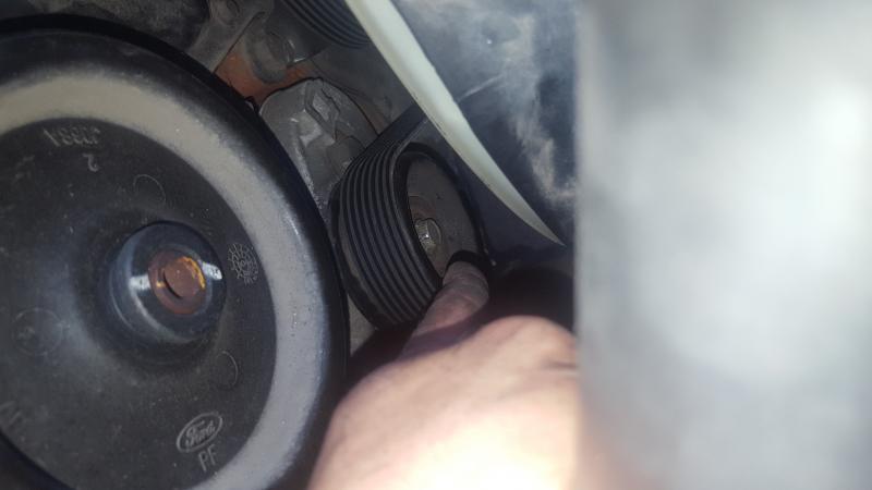

Ciao a tutti! Siccome vorrei sostituire da me la guarnizione della pompa del vuoto dei freni del mio Transit 2.4 tdci del 2006, dovrei smontare la cinghia dei servizi e approfittare per sostituire anche quella. In che modo devo agire sul tenditore?
Allego una foto (spero che si capisca)

Di solito trovi sull'alternatore la possibilità di tendere la cinghia dei servizi.Nella mia scarsa esperienza ho sempre visto un bullone sul quale si ferma l'alternatore e facendo perno su questo con un'altro bullone si fissa.
Dalla tua foto non sembrerebbe trattarsi di un galoppino,ma di normale puleggia(fissa)

sul tenditore vi è un innesto quadrato (si vede anche nella foto postata), usa la leva delle chiavi a bussola, entra perfettamente, dopo di che lo tiri e lo mantieni tirato (lasco) mentre lavori per cambiare la cinghia alla fine riporti il tenditore nella sua posizione normale ( il tenditore è tenuto in posizione da una molla)

sul tenditore vi è un innesto quadrato (si vede anche nella foto postata), usa la leva delle chiavi a bussola, entra perfettamente, dopo di che lo tiri e lo mantieni tirato (lasco) mentre lavori per cambiare la cinghia alla fine riporti il tenditore nella sua posizione normale ( il tenditore è tenuto in posizione da una molla) buon lavoro
Grazie mille... allora era come avevo intuito, perché ci sono solo due dadi, uno che fissa la puleggia e un di fissaggio del tenditore stesso. Grazie!

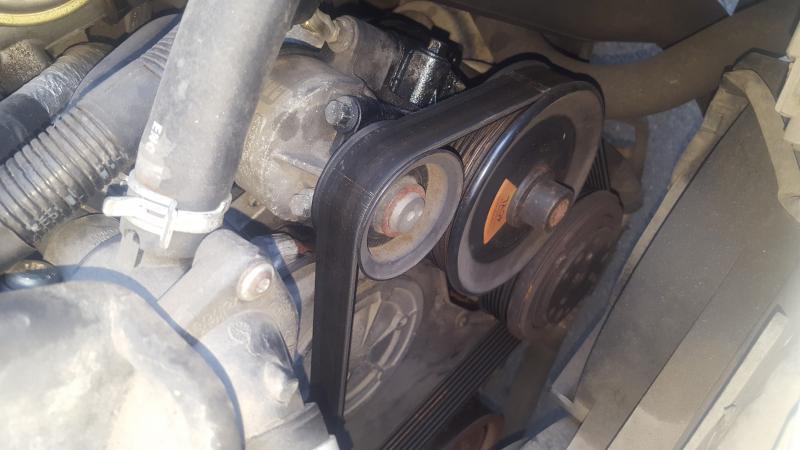

A questo punto Vi chiedo consigli anche sullo smontare e rimontare la pompa del vuoto. smiley
Ci sono delle accortenze  particolari da avere? Nello smontare ci possono avere dei diversamente di olio? Una volta montata potrebbero verificarsi dei difetti in frenata? Cosa devo verificare per capire se ci sono altri problemi oltre alla guarnizione?
Allego foto. (non so perché viene ruotata blush)

Unico problema, perdita olio dalla base, perchè con 3 viti, tende a deformarsi, e la fine guarnizione non è sufficiente.

Grazie per la risposta! In effetti rileggendo dei vecchi post ho inteso il problema della deformazione della base e che  per risolvere il problema l'unica cosa è sostituire la pompa.. frown
La guarnizione nuova io già ce l'ho e magari faccio un misero tentativo.
Oltre ai tre bulloni (nel caso dovessi sostitirla tutta) c'è il tubo innestato... E non ho ancora visto a modo come è innestato...

io l'ho dovuta sostituire, la perdita era sul paraolio dell'alberino di rotazione. lo vedi una volta smontato, se è quello devi sostituire tutta la pompa a vuoto.
A guardare la mia pompa pare che ci siano tracce di olio anche dietro la puleggia (dalla foto forse si vede)... sobo in dubbio infatti se acquistare la pompa nuova e fare il lavoro con una risoluzione più certa o fare almeno il tentativo della sola guarnizione che già ho... frown

smontare la pompa è un lavoro semplice, una volta smontata ti renderai conto chiaramente da dove proviene la perdita. se è dal paraolio è inutile tentare sostituendo solo la guarnizione.
