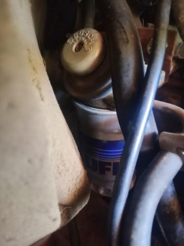

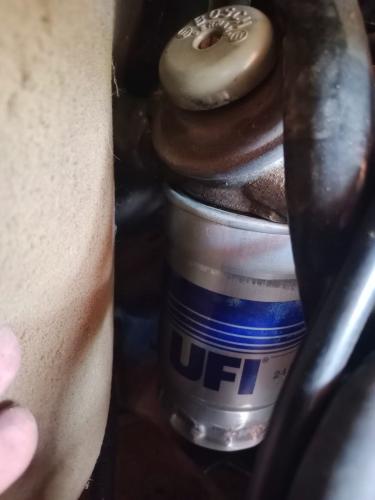

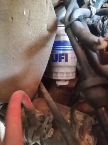

Buongiorno,
ho un ford transit 2.5 aspirato dell'87, dovrei smontare il filtro del gasolio ma non riesco nè a mano nè con la chiave a fascia, ho trovato qualche video ma mi sembra un attacco diverso da quelli che ho trovato fin'ora... Qualcuno sa dirmi se esiste un altro metodo? Magari non è da svitare ma si toglie in un altro modo (non è presente nessuna chiavetta da allentare quindi abbiamo pensato che sia da svitare il filtro)...
Grazie milleIMG-20250510-WA0026.jpgIMG-20250510-WA0025.jpgIMG-20250510-WA0024.jpg

Sicuro che stai svitando e non stringendo?
È capitato anche a me con un filtro essiccatore di un camion, ho dovuto bucarlo con  perno in ferro e poi evitarlo
Chi lo aveva messo non aveva lubrificato la guarnizione
Ma guardando le foto, non hai molto spazio di manovra
Ho paura che dovrai smontare  il porta filtro, metterlo in morsa  e svitare il filtro

Alla fine ho dovuto fare così! Quindi ho risolto, grazie mille
