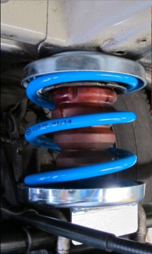

Ciao,  Come post appena sopra io ho messo le molle doppie, per ogni balestra. Quello che mi ha fatto preferire le doppie molle é perché con i soffietti ad esempio é successo più di una volta che si danneggiasse il telaio, dal fatto che scaricano tutto su un solo punto. Con le doppie molle scarica su 2 punti distribuendo meglio le forze in gioco. Sbaglio?
ciao riesci a postare link e/o foto delle doppie molle che hai montato? grazie

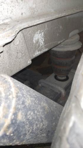

E' una situazione simile a questa (anche se ho solo un foglio balestra) senza carico acqua e gavone vuoto. Riducendo al minimo l'escursione della sospensione, i contraccolpi nei dossi o deformazioni strada sono importanti. :
Vedere una foto di un tampone che appoggia non vuol dire niente, (sarebbe più interessante la foto laterale del mezzo) quello che conta, è la guidabilità del mezzo e non deve pendere al posteriore, se mi dici che hai di questi problemi, allora va bene, parliamone, altrimenti il fatto che un tampone appoggi, se Citroen lo trova normale, quindi non un problema o difetto, non deve diventare un problema per forza.
Non deve essere una delle tante fisime del camperista laugh.
Certo,
Appena asciuga un po' a terra ti mando una foto.

Ovvio che vedere la foto di un tampone che tocca non vuol dire niente, ma é un campanello di allarme così come le balestre che stanno completamente piatte o addirittura piegate all'insù.
Ripeto che la mia situazione non era disastrosa
come si vede nella foto qui sopra.
Si nota anche il tondino sotto il tampone che ad ogni asperità toccava. In cellula partiva tutte le volte un gran frastuono. Adesso la Situazione é nettamente migliorata. Anticipo alle foto con le molle che sta 1 cm più in su, facendo fare alla sospensione la corsa completa.

Certo, Appena asciuga un po' a terra ti mando una foto. X masivo, Ovvio che vedere la foto di un tampone che tocca non vuol dire niente, ma é un campanello di allarme così come le balestre che stanno completamente piatte
o addirittura piegate all'insù. Ripeto che la mia situazione non era disastrosa come si vede nella foto qui sopra. Si nota anche il tondino sotto il tampone che ad ogni asperità toccava. In cellula partiva tutte le volte un gran frastuono. Adesso la Situazione é nettamente migliorata. Anticipo alle foto con le molle che sta 1 cm più in su, facendo fare alla sospensione la corsa completa.
grazie. Questa la soluzione che mi propone il conce (che, tra l'altro, non dovrebbe intaccare la garanzia):
