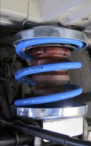

ciao,
dopo varie considerazioni, alla fine ho optato per le molle MAD sul posteriore:
spesa relativamente contenuta (rispetto a certi preventivi impossibili); rialzato il posteriore di 4 cm, balestra e tampone tornano a lavorare; confort migliorato specie sui tracciati sconnessi; miglior inserimento nelle curve, seppur con un leggero sovrasterzo, senza perdere in aderenza. Finora soddisfatto dell'acquisto.

ciao, dopo varie considerazioni, alla fine ho optato per le molle MAD sul posteriore: spesa relativamente contenuta (rispetto a certi preventivi impossibili); rialzato il posteriore di 4 cm, balestra e tampone tornano a
funzionano benissimo io sul mio piccolo le ha montate KNAUS in origine portato da 3000 kg a 3300 il mio è solo 5 m ma lo sbalzo posteriore mi pare simile o uguale

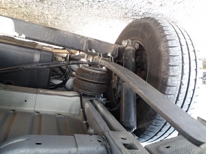

Io ho messo le Vb, solo dietro, davanti ho messo molle rinforzate. I soffietti sono omologati per Ducato/Jumper o, in altra versione per Mercedes. Molti allestitori, Hymer ma anche Possl, li mettono tra gli optional da ordinare quando compri il nuovo. Mettono una cosa che "spacca il telaio"? Le balestre rimangono. Vengono messi al posto del tampone. Trascrivibili a libretto con nullaosta della casa. La casa da il nullaosta per una cosa che "spacca il telaio"?
Comunque...ormai li ho su da 100mila km. Li ho messi ero stufo delle botte che il camper prendeva ogni volta che c'era una buca e in certi viaggi che facciamo di buche ne troviamo parecchie. . Il furgone è più alto che male non fa. Altro vantaggio è che si possono diversificare, in base al peso, le pressioni tra destra e sinistra, per riequilibrare l'assetto. Tendalino, pannello, batteria, serbatoio acqua...tra destra e sinistra ci sono 170 chili di differenza e sulle sospensioni di serie si sente. Io tengo 2 bar  a sinistra e 3 a destra. Dietro ho sostituito gli ammortizzatori di serie con quelli del Daily con idraulica fatta su misura. Sono più lunghi e frenano meglio il ritorno della sospensione
Mi trovo bene, anche quando la strada è molto brutta.

Ho "comprato" la proposta Vb che prevede soffietti doppia balza al posteriore e molle rinforzate all'anteriore senza sostituire l'ammortizzatore. Il camper si alza 4cm. Non mi è più successo, anche facendo strade brutte, di beccare quelle insopportabili botte della sospensione a pacco.
I soffietti posteriori sono al posto del tampone originale e la balestra recupera la sua naturale forma curva. Ho messo il compressore che rende molto più pratico l'utilizzo del tutto.
L'unica cosa che ho fatto dopo è cambiare gli ammortizzatori posteriori perché quelli originali non ce la fanno a gestire il ritorno dei soffietti e sono sigillati quindi non regolabili. Ho preso usati quelli del daily che un sospensionista a Milano ha regolato di idraulica.
L'effetto del tutto sulla guida è che in autostrada si avverte il tutto più rigido e stabile mentre quando a bassa velocità affronto strade brutte il tutto risulta più fluido e accoppiato al terreno.
Ormai ci ho fatto 100k km e sono soddisfatto

Anche io ho le VB con compressore. Alla pesa avevo circa un quintale di più a destra. Il tecnico della VB mi ha consigliato di mettere 0.6 bar a dx e 1.6 a sn. Maggiore a sn perchè è la ruota più "leggera" a causa dello sbilanciamento di carico che hanno tutti i mezzi (almeno come il mio che è un van Ducato da 5.99). Se viaggiassi con serbatoio H2O vuoto potrei diminuire un po' la pressione di sn.
Non sono necessarie pressioni maggiori che tenderebbero solo a irrigidire la struttura.
In marcia mai scendere sotto 0.5 bar.
Da fermo si possono gonfiare/sgonfiare come si vuole (almeno nel range consentito 0-3.5 bar) per livellare il mezzo in caso di necessità, basta ricordarsi di riportarle ai valori da "marcia" prima di partire...
