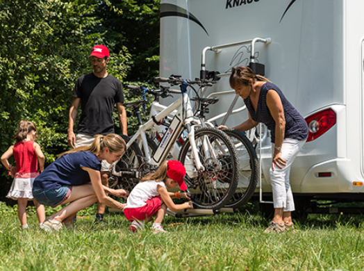

Inserito il 12/09/2019 alle: 17:34:56
Fiamma Lift 77 E Bike
sollevamento a manovella , come le verande
portata 2 bici 30+30 kg.
https://www.fiamma.it/carry-bik...
Più basso di così !
