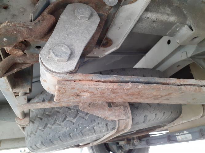

Credo che questo sia un modo semplice e corretto per realizzare una balestra bilama.
Come si vede vi è un dischetto tenuto dal foro nella lama inferiore.

Inserito il 14/03/2022 alle: 17:02:22
In risposta al messaggio di masivo del 14/03/2022 alle 09:50:49
Credo che questo sia un modo semplice e corretto per realizzare una balestra bilama. Come si vede vi è un dischetto tenuto dal foro nella lama inferiore.
Certamente é una buona idea ma se faccio mettere i dischetti distanziali sulle mie, invece che 10 cm di rialzo diventano 20
mi si sfilano gli alberi o vibrano per troppa inclinazione laughlaughlaugh
