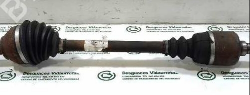

Si purtroppo non riesco a caricare bene il link dal telefono, però ho trovato una foto
questo è tutto il semiasse giusto?
Wippet suggeriva di cambiarlo interamente perchè è più difficile trovare chi ripara solo il giunto omocinetico.
lunedì andrò da meconomen e da un altro negozio di autoparti prima di ordinarlo su internet, chiedevo solo un opinione se fosse il pezzo giusto e completo o se mi serve un altra parte.
grazie ancoralaugh!

Ok, devi solo stare attenta ad ordinare quello giusto (il dx, è diverso dal sx).
Per essere sicura, puoi far vedere la foto al meccanico.

A vedersi nella foto, sembrerebbe lui....
Se hai fornito i dati giusti al venditore, non penso possa sbagliare, ai tempi c'era meno ... varierà, il Ducato 280 sono andati avanti a farlo, pressoché immutato, per anni.
Mi pare che provenga di recupero, semmai assicurati di poterlo restituire, se non andasse bene.
Potrebbe servire anche il premistoppa lato cambio, ma si trova in Fiat per pochi euro.
Il mio, più che consiglio di sostituirlo intero, è l'unica soluzione possibile, essendo molto difficile ricostruirlo, oltre che molto più oneroso.
