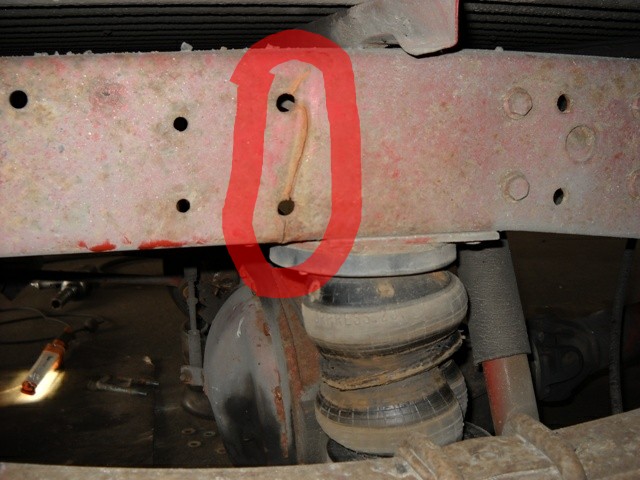

anche perché nonostante la risaputa robustezza del telaio iveco e vedere il danno provocato da dei soffietti, non ho avuto dubbi su che cosa montare...
si potrà dire che molto probabilmente la lesione sarà stata dovuta dal troppo gonfiaggio dei soffietti, oppure dal basso gonfiaggio che andava a tampone... ma una cosa è certa che con un foglio di balestra in più questo non succede... é tieni presente che il telaio del tuo mezzo mal digerisce i soffietti, infatti anche se sono passati molti anni, mi sembra di ricordare che non era consigliato dalla casa madre il montaggio di tali soffietti... ma ripeto sono passati molti anni e potrei anche sbagliarmi...comunque questa é solo la mia esperienza in merito e non la verità assoluta, però spero che ti faccia riflettere su tipo di lavoro vorrai fare sul tuo mezzo.
