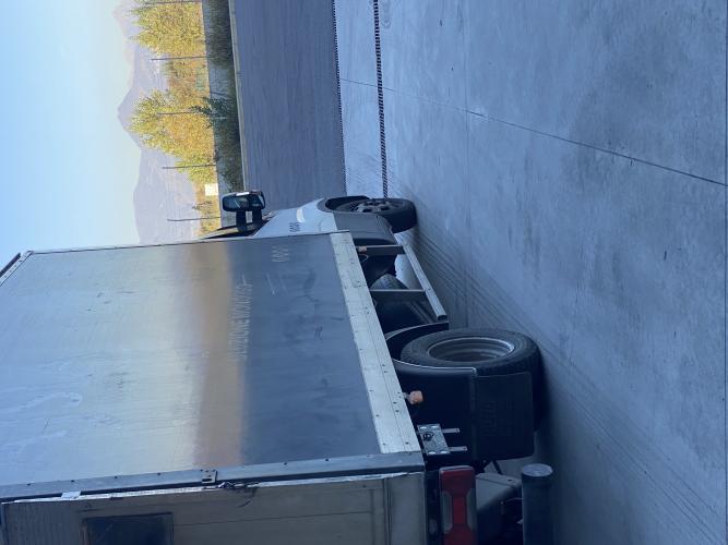

Ciao a tutti, sono autotrasportatore
Ho un daily del 2019 passo 4,1 m e le ruote anteriori mi sembrano un po inclinate, soprattuto lato destro
qualcuno mi ha detto che la balestra anteriore non regge piu
Un idea di quale posso essere il problema?

Ciao a tutti, sono autotrasportatore Ho un daily del 2019 passo 4,1 m e le ruote anteriori mi sembrano un po inclinate, soprattuto lato destro qualcuno mi ha detto che la balestra anteriore non regge piu Un idea di quale posso essere il problema?
lo vedi tu alzandolo, potrebbe essere la balestra, la campanatura, gli ammortizzatori se doppio effetto, dalla foto si vede una ruota inclinata verso l’interno, potrebbe anche aver preso un brutto colpo

Più che la balestra, potrebbero aver ceduto i tamponi
Comunque, fossi in te, lo porterei da un bravo balestraio
se sei dalle parti della brianza, potrei darti 3 nominativi

Dici di far controllare il telaio ai carrozzieri ?

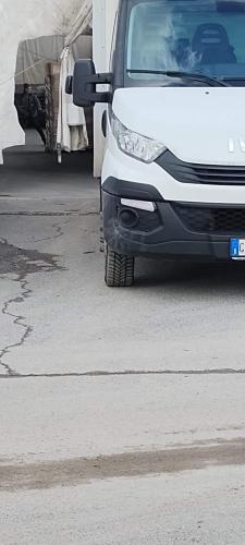

Una foto fatta dal davanti dove si vedono entrambe le ruote?
È un 35C?

Una foto fatta dal davanti dove si vedono entrambe le ruote? È un 35C?
35c16

35c16
la foto dovrebbe essere una, metti sotto un cric e vedi coso succede

Io non ci vedo niente di strano, che sia basso davanti un gemellato è normale, se non va a pacco nei dossi e i tamponi ci sono ancora, non da scompensi nella guida...per me è a posto, poi magari andrebbe visto dal vivo.
Attenzione che una leggera pendenza è facile derivi dalla rigidità del posteriore, va messo in piano e controllato dietro.
Dovremmo sapere quanti km ha il mezzo, magari servono nuovi ammortizzatori, poi se non piace forse si può anche alzare.

Ok alzalo con un vric losizionato sotto alla carrozeria e in modo che le sospensioni si rilassino e vedi che movimenti fanno

A me sembra normale ma in foto, casomai un pò basso e se ha la balestra trasversale e possibile fanno un po tutte quella fine
la versione a barre di torsione si smoscia molto meno ed è piu adatta a carichi pesanti
Francamente pensavo che i gemellati fossero tutti a barra di torsione
