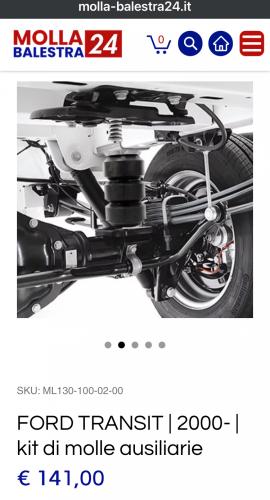

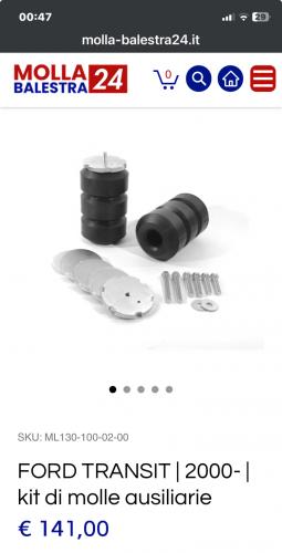

Ciao a tutti, vi espongo una mia curiosità:
Io ho un Rimor SB 689 su Ford transit 2400 del 2007(ruota gemella) e ho notato che a causa del peso eccessivo(sicuramente oltre i 35ql) le balestre sono parecchio giù. Ho visto che ci sono Delle gomme da mettere al posto dei fine corsa originali. Dicono che aiuta un po' la balestra. I soffietti costano molto di più...
Qualcuno ne sa qualcosa o ha avuto esperienze simili su modello di camper come il mio?
Allego foto del modello

In effetti quei tamponi fanno il lavoro dei soffietti, solo che non essendo regolabili, andrebbe valutata la situazione pesi reali e curvatura balestre, potrebbero non bastare e durare poco, sono fatti per lavorare come aiuto in progressione mai in appoggio sotto pressione, il soffietto è più costoso ma da certezze e durata.

Pesare, vai dal balestraio, centinatura ed eventuale aggiunta di un foglio se necessario.
Lui sa cosa deve fare, aggiungere elementi alla sospensione (soffietti, tamponi) non risolve il problema delle balestre ormai fiaccate, dagli anni e dal peso (eccessivo o no che sia) costantemente sopportato, sia a mezzo in movimento che fermo.

Consiglio spassionato... il telaio del transit è uno scatolato, quindi mettere quel kit, secondo la mia esperienza, non è molto salutare per il telaio... sul mio precedente camper, che era un super brig 677 del 2002... camper con il tuo stesso problema, gli montai i soffioni ad aria, che tolsi dopo un pò, perché mi resi conto che stava iniziando a creare dei problemi al telaio... per sostituirli con un foglio di balestra intermedio.

Grazie dei consigli. Purtroppo con il peso sono sicuramente fuori ma mi è impossibile rientrare, per quanto poco posso caricarlo.
Proverò a sentire un balestraio. Anzi qualcuno ne conosce in zona Padova/Venezia?
