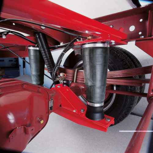

Se si volesse davvero risolvere il problema
su telaio Iveco  gemellato
unico vero e funzionale è quello della
Goldschmitt Italia  / Top Group di Vigonza PD
che con due soffietti conici per lato e supporto dedicato
fanno davvero il loro lavoro !
E questi sono i mieri soffietti sull'anteriore a balestra trasversale
con modifica fatta personalmente (dato che non esiste in commercio )
I soffietti soni sempre della Goldschmitt / Firestone
