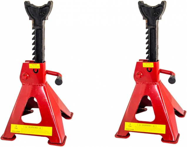

Io le gomfierei al massimo di quanto indicato dal produttore
poi sotto metterei due cavalletti appoggiati al telaio
dopo diminuirei la pressione fino a fare appoggiare il mezzo
sui cavalletti.
Così si alleggeriscono le sospensioni e anche i soffietti.
o quelli da officina  da 3 tonn cadauno

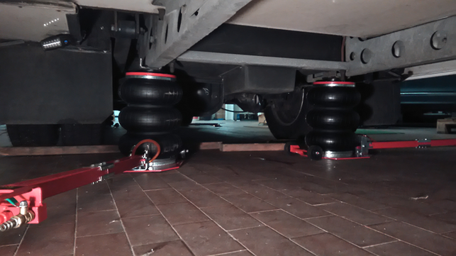

Quando il mio resta fermo per più di 20-30 gg
lo sollevo con 4  sollevatori ad aria .
Davanti  ( ma la gomma la faccio poi toccare a terra )
e dietro
