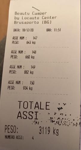

Bel lavoro! Ma la foto dei soffietti è alla pressione che hai detto? Così a occhio mi sembrano un po sgonfi. I miei, che sono sempre VB, hanno un aspetto differente. Dopo varie prove le tengo tra 2,5 e 3 bar e è rimasto
bello morbido, ma non affonda piu così negli avvallamenti e dossi. A me hanno detto di tenerli nell intervallo da 0,5 minimo a 4 massimo, ma assolutamente mai sotto 0,5 perchè si danneggiano. Io ho incominciato con 2bar, poi 2,5bar e ora 2,75bar circa e ho visto che tra 2 e 2,75 non si è indurito, ne perso confort, ma sollevato di un paio di cm in piu e smorzato l affondamento. Vedo che abbiamo entrambi anche gli ammortizzatori ORAP, i miei sono piu brutti e neri (come Calimero ) perchè me li hanno costruiti su misura al momento facendoli piu lunghi (ho anche rialzato il posteriore e servivano piu lunghi) e messi su che puzzavano ancora di vernice. PS: Anch'io su un precedente camper avevo i soffietti monobalza ALKO, stessa tua impressione, una carriola di legno, una roba tremenda.
Con i dati che hanno rilevato queste sono le pressioni consigliatemi, proverò a gonfiarle un po’ di più verificando di non perdere in comfort. Sulle istruzioni è riportato di non superare i 3,5 bar in marcia e i 6 bar solo per spostamenti fino a 5 km/h. Spero che alzando la pressione in caso di necessità si alzi il posteriore perché con le monobalza l’alzata era insignificante.C7E96809-295A-4BFE-8504-8F4E707FC21F.jpegEA809E11-A46E-4F23-9150-7A82CFEC2423.jpeg

Riapro la discussione per farvi sapere come è andata, sono stato alla Beauty Camper di Brusaporto per montare le VB doppia balza, mi avevano fatto una buona impressione quando li ho scelti che se è riconfermata a lavoro
eseguito. Mi hanno chiesto di presentarmi in configurazione di carico ferie, hanno pesato ogni singola ruota e i due assi singolarmente, trovato il baricentro e alla fine hanno calcolato quali fossero le pressioni corrette da applicare, nel mio caso 1atm a dx e 1,5 a sx. Ho provato il lavoro solo per la cinquantina di km di ritorno, ma l’impressione mi è sembrata molto buona, schiaffo laterale praticamente sparito, provato a superare camion mentre ero superato a sinistra anche a 110-120 km orari è praticamente nessun problema. La cosa che più mi infastidiva con le monobalza alko , con strada anche non molto sconnessa tutte le asperità si riflettevano sui mobili è praticamente sparita e la guida mi sembra molto migliorata,forse ora lavorano meglio anche gli ammortizzatori ?  Posto un paio di foto del lavoro eseguito, speriamo confermare le prime sensazioni nelle prossime uscite ( quando cele lasceranno fare ).
