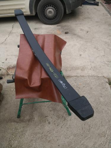

Inserito il 03/04/2024 alle: 13:54:33
Presa balestra non rinforzata, poi vi aggiornerò dei risultati1712145258561709671499046679403.jpg

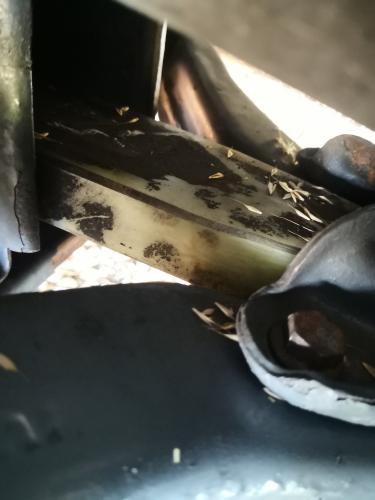

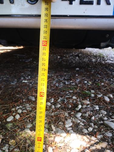

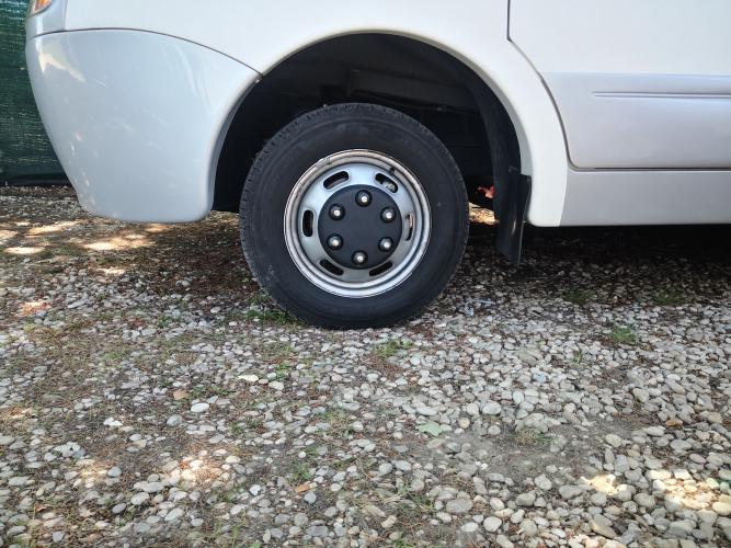

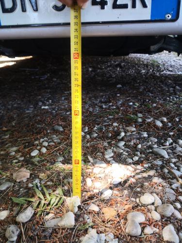

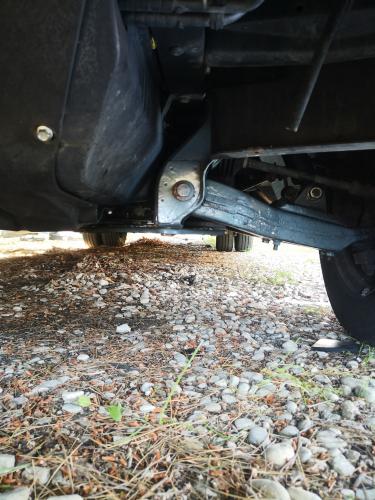

Inserito il 24/05/2024 alle: 12:32:27
Allora, torno ad aggiornarvi sugli sviluppi del avantreno basso e rigido del daily, dopo svariate prove, balestre, spessori ecc, risultati sempre bassi o rigidi, ho trovato finalmente (parlo per m'è) quasi la perfezione dell'avantreno. Passeggiando nel demolitore vicino casa, ho visto un wolswagen crafter(mercedes sprinter uguale). Carico di immondizia e con un altra auto sopra, e ancora non toccava terra, allora ho visto che aveva la balestra trasversale in fibra. Insomma non ve la allungo, presa,  sorprendentemente senza modificare nulla, l'ho montata, messo doppio tampone sopra ed uno sotto(il tampone del crafter è il doppio del daily) e il risultato  è stupefacente perfetto, alto, non rigido, altezza 33 anteriore 38 posteriore. allego le foto

Inserito il 24/05/2024 alle: 12:46:20
IMG_20240524_113908.jpgIMG_20240524_113858.jpgIMG_20240524_113749.jpgIMG_20240524_113734.jpgIMG_20240524_113708.jpgIMG_20240524_113705.jpg

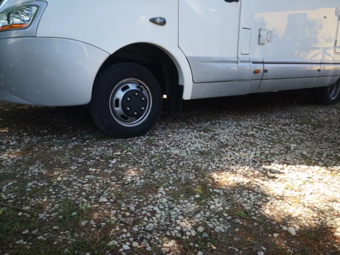

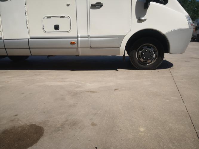

Inserito il 24/05/2024 alle: 15:28:03

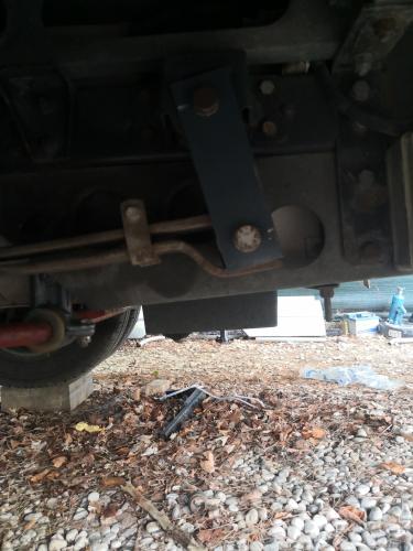

Inserito il 16/06/2024 alle: 19:41:23
Vi aggiorno ancora, risolto il problema all'anteriore, non ero contento della rigidità al posteriore, avendo le balestre monolama che quelle del telaio grigio sono diverse dal telaio rosso(sono più larghe quindi non ci si possono mettere) ho preso sempre dal demolitore delle balestre doppia lama, montate e per riportarlo all'altezza originale ho rifatto i biscotti dietro, anche qui risultati molto soddisfacenti, adesso essendo molto più morbido potrò rimontare gli oma che avevo smontato, vi allego un paio di foto, non le ho ricerniciate perché non sapevo se andavano bene, e adesso non le rismonto sicuro17185596439129079257396368436771.jpg
