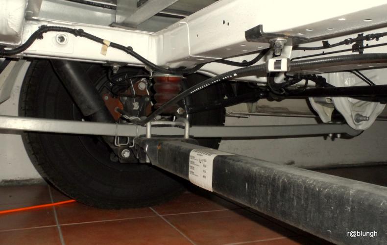

Ciao come ti trovi con la balestra in composito,anche io sto aspettando il camper nuovo con questo tipo di balestra e ruote da 16. Tue impressioni di confort ,guida e carico Ciao Claudio
per ora mi pare buono ho ritirato il camper a marzo e ho fatto circa 8000 km  di autostrada strade di montagna e anche qualche sterrato in sardegna
il comportamento è molto buono non dondola nelle curve (forse merito della doppia barra antirollio anteriore e posteriore  SAM_3503(1).JPGil mezzo è un MH lungo 7,26 che per contro ha il vantaggio di essere abbastanza leggero (poteva essere omologato per 6)
inquesto momento che ho fatto la foto il mezzo è carico di quasi tutto tranne l'acqua e il materiale del viaggio
piu o meno cosi dovrebbe essere sui 3300kg  e come vedi i tamponi elastici sono ancora staccati dalla balestra  (con il vecchio arca erano quasi appoggiati.
tieni pero presente che questo mazzo ha solo il garage piccolo e dentro c'è un tandem a pedalata assistita (30kg penso) piu un po di attrezzi e ciarpame vario

In risposta al messaggio di roblungh del 11/11/2018 alle 22:21:12
per ora mi pare buono ho ritirato il camper a marzo e ho fatto circa 8000 km  di autostrada strade di montagna e anche qualche sterrato in sardegna il comportamento è molto buono non dondola nelle curve (forse merito della
doppia barra antirollio anteriore e posteriore  il mezzo è un MH lungo 7,26 che per contro ha il vantaggio di essere abbastanza leggero (poteva essere omologato per 6) inquesto momento che ho fatto la foto il mezzo è carico di quasi tutto tranne l'acqua e il materiale del viaggio  piu o meno cosi dovrebbe essere sui 3300kg  e come vedi i tamponi elastici sono ancora staccati dalla balestra  (con il vecchio arca erano quasi appoggiati. tieni pero presente che questo mazzo ha solo il garage piccolo e dentro c'è un tandem a pedalata assistita (30kg penso) piu un po di attrezzi e ciarpame vario
Finalmente vedo una balestra in composito ed i tamponi....
Grazie 1000 per il riscontro e le info
