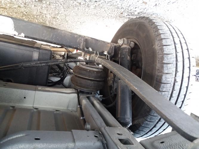

Io sono andato dopo 3 anni dall'acquisto cioe' 10 anni fa, alla Alko e mi hanno montato gli ACS = Alko Comfort Suspension sull' anteriore e molle ad aria VB con manometri al posteriore.
Dallora circa 100.000 km e dieci anni, tutto funziona ancora perfettamente.
Il mio e' un 5,41 e con passo di 3.45, credo che sia ancora piu duro di un 5,99 con passo di 4,03
Comunque e' migliorato, in alcune situazioni anche di molto, ma non e' a livello Mercedes Sprinter con passo di 4,33 e credo che non lo diventera mai.
Spesa compreso montaggio nel 2016 € 2.500
