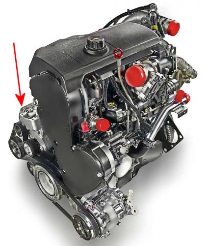

Buongiorno, mi ritrovo a dover sostituire l'alternatore in quanto non arriva più tensione alla batteria. Non sono un meccanico però, al momento, sono riuscito ad arrivare all'alternatore che si trova in posizione molto scomoda e a smontarlo ma ora il problema è rimuoverlo. L'unico modo pare sia sfilarlo da sotto, ma si trova a dover passare tra la pompa dell'idroguida, il catalizzatore e il semiasse. Qualcuno ha qualche consiglio in merito? Occorre smontare tutto o c'è qualche altro modo per farlo uscire?
​​La posizione dell'alternatore è questa: 2019_01_16_18_35_551(2).jpg

Dove hai posizionato il cavalletto per sollevare il mezzo? Su quello precedente per far uscire l'alternatore, dovevi mettere un crick sotto la carrozzeria in modo che il motore si abbassasse e aumentava così lo spazio, comunque lavoro fatto tanto tempo fa...Però mi sembra che così si riusciva. Auguri
Per ora l'ho messo solo sui cunei. Quindi se ho ben capito dovrei liberare il motore completo e farlo scendere un po'? Non c'è altro modo?

Lascialo sui cunei. Ben fermo e in sicurezza.
Poi metti un crick sotto la carrozzeria, lato destro, sinistro peggioreresti la situazione, diciamo nel punto che si usa per alzarlo con un crick da officina o anche quello originale, alzi  poco  per volta ad  un certo punto dovrebbe uscire, se bel ricordo con la parte della puleggia in basso. Non una passeggiata ma non impossibile. Considera che questa è memoria di anni fa, ma non su quel tipo di motore.
