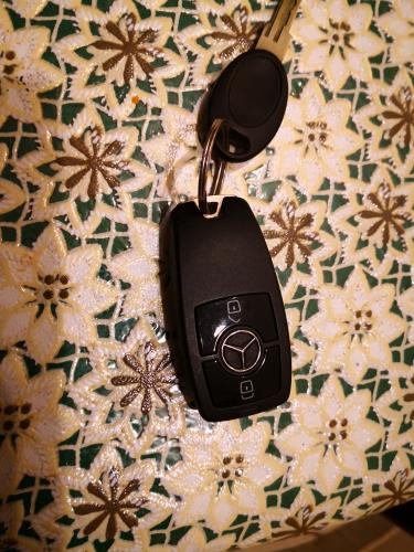

ciao a tutti,
mi è uscito un messaggio che mi indicava la sostituzione della batteria chiave; ora ho aperto la chiave e con mia grande sorpresa non c'è nessuna batteria... a qualcuno è capitato la stessa cosa? cosa devo fare?
grazie per qualsiasi contributo

Se la tua chiave è come quella illustrata da Tommaso allora è il modello precedente.
Questa è dell'attuale IMG_20220924_192121.jpgha un vano centrale apposito sotto il cruscotto, consigliano di posizionarlo li al primo avviamento, poi puoi toglierla, c'è la keyless-start, area di riconoscimento, compresa nell'anteriore del camper, all'incirca area della cabina.

No, è come quella che hai postato tu. Io la infilo in quello scomodissimo alloggiamento sotto il cruscotto, poi la tengo sempre lì e la tolgo quando mi fermo e spengo il motore col pulsante. Poi ho un contenitore di gomma dura mi pare, volante,  nel senso che posso posizionarlo dove voglio, quindi se non ho capito male dovrei dopo aver acceso il motore, togliere la chiave e metterla lì. Prossima volta provo a fare così, grazie.

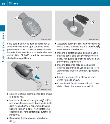

Scusate il ritardo.... ero fuori casa.
in realtà la chiave ha una batteria, esattamente una 2032 e si trova nel lato Sx. Vorrei allegare delle foto ma non sono capace.
se qualcuno mi da una dritta allego la foto .

Scusate il ritardo.... ero fuori casa. in realtà la chiave ha una batteria, esattamente una 2032 e si trova nel lato Sx. Vorrei allegare delle foto ma non sono capace. se qualcuno mi da una dritta allego la foto . buona giornata Vasco
Vasco, non c'erano dubbi sul fatto che ci fosse una batteria, vedi istruzioni pag. 47.
Il dubbio era per quanto hai scritto, la procedura particolare dettata dalla assistenza Mercedes, si pensava ad altro "non certo a come si cambia una batteria" a quello mi sento ancora capace.
Un dettaglio di non poco conto, è perché hai cambiato la batteria in così poco tempo?
Deduzione: il telecomando e la centralina del mezzo sono costantemente in contatto wireless, c'è una area interna dove si comunicano, all'incirca l'antenna del sistema localizza l'area della cabina, se quando sei dentro tieni la chiave in questa zona, consumi la batteria,visto che l'elettronica al suo interno non passa da standby in off, è pertanto opportuno tenerla fuori di tale zona, posteriormente al limite oltre il divano della dinette.
