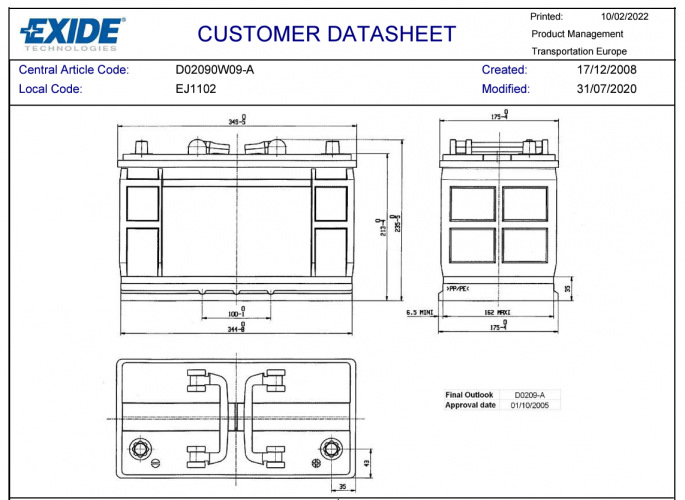

Ma la batteria è da 345 mm

Alla fine dopo un bel pò di ricerche l'ho trovata ... identica (ma ovviamente non marchiata Iveco)
https://punto-batterie.it/produ...
Però è fuori produzione e sostituita da una con 720A di spunto ...
Ecco perchè non si trova .
Con 700 e fino a 800 si trovano ... ma 900 no.
Mah ...
Potrei valutare di modificare il "vassoio" che ospita la batteria ... ma i tempi si allungano e non di poco. Anche grazie al posizionamento infame della batteria.

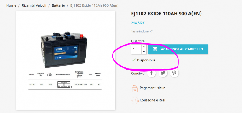

E' la stessa che ho ordinato, la EJ1202 è stata sostituita da quella che vedete sotto dallo stesso sito che consigliato Tommaso.
Li ho chiamati e si sono dimostrati molto disponibili ed hanno già spedito la batteria.
https://batterie-online.it/a/ba...
Modificato da Sergione66 il 04/11/2024 alle 14:25:31
31/03/2004 21022
Inserito il 04/11/2024 alle: 15:02:09
In risposta al messaggio di Sergione66 del 04/11/2024 alle 14:22:42
E' la stessa che ho ordinato, la EJ1202 è stata sostituita da quella che vedete sotto dallo stesso sito che consigliato Tommaso. Li ho chiamati e si sono dimostrati molto disponibili ed hanno già spedito la batteria.
la batteria nei due link non è la stessa.
Quella che ti ho messo io è proprio quella che cerchi/cercavi tu da 900A di spunto e 110Ah se non ho capito male.
Quella che hai ordinato tu è una 870A da 120Ah.

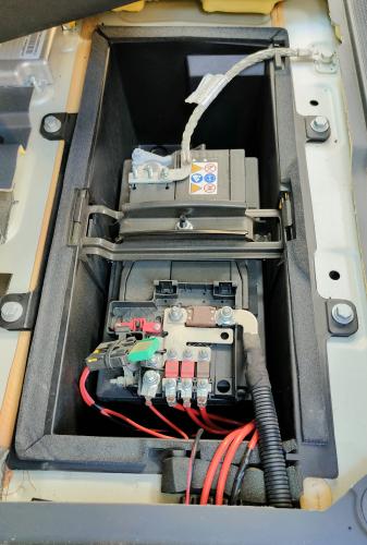

Ciao a tutti, mi aggiungo a questa discussione sulla batteria motore perchè dopo 4 anni e mezzo, mi sono ricordato di dare una occhiata alla bm questa sconosciutalaugh, nel senso che non ho mai aperto la botola batteria da quando ho il camper (ducato 2.3 140cv 2020). Vorrei controllare il livello acido, ma... sul morsetto del positivo c'è tutto l'accrocco della morsettiera dei vari positivi, quindi per controllare i livelli dovrei prima staccare anche quelli perchè non si accede ai tappi. Quasi sicuramente è una batteria senza manutenzione, ma è vietato controllare i livelli? Voi li controllate sulle vostre "senza manutenzione"? Come faccio a capire se la batteria è ancora in buona salute? In moto va sempre al primo colpo, estate ed inverno, però ecco, sono passati 4 e più anni... vorrei evitare di rimanere a piedi chissà dove. Quindi come si procede? Vi metto una foto per capire meglio. Il furbacchione che montò il primo pannello solare, portò il positivo dalla centralina solare alla batteria... e ok, però secondo me si è perso il coperchio a protezione dei positiviangry, l'ho già rifatto adattando un pezzo di plastica fissato con delle fascette sempre di plastica. Quindi, stacco morsetto principale positivo con tutto l'accrocco, poi il negativo, tolgo il fermo batteria, la tiro fuori, controllo i livelli, e scopro anche di che marca è e quanti ah è... giusto?
Modificato da Randamaic il 09/11/2024 alle 18:57:36
vadopiano
vadopiano
08/10/2004 1896
Inserito il 09/11/2024 alle: 19:53:48
In risposta al messaggio di Randamaic del 09/11/2024 alle 18:50:35
Ciao a tutti, mi aggiungo a questa discussione sulla batteria motore perchè dopo 4 anni e mezzo, mi sono ricordato di dare una occhiata alla bm questa sconosciuta, nel senso che non ho mai aperto la botola batteria da quando
ho il camper (ducato 2.3 140cv 2020). Vorrei controllare il livello acido, ma... sul morsetto del positivo c'è tutto l'accrocco della morsettiera dei vari positivi, quindi per controllare i livelli dovrei prima staccare anche quelli perchè non si accede ai tappi. Quasi sicuramente è una batteria senza manutenzione, ma è vietato controllare i livelli? Voi li controllate sulle vostre senza manutenzione? Come faccio a capire se la batteria è ancora in buona salute? In moto va sempre al primo colpo, estate ed inverno, però ecco, sono passati 4 e più anni... vorrei evitare di rimanere a piedi chissà dove. Quindi come si procede? Vi metto una foto per capire meglio. Il furbacchione che montò il primo pannello solare, portò il positivo dalla centralina solare alla batteria... e ok, però secondo me si è perso il coperchio a protezione dei positivi, l'ho già rifatto adattando un pezzo di plastica fissato con delle fascette sempre di plastica. Quindi, stacco morsetto principale positivo con tutto l'accrocco, poi il negativo, tolgo il fermo batteria, la tiro fuori, controllo i livelli, e scopro anche di che marca è e quanti ah è... giusto?
La batteria motore di 1° impianto del Ducato 2020 è una "senza manutenzione" - come anche tu scrivi - e non richiede controlli del liquido elettrolitico o suoi rabbocchi. Questo perché ha una ridottissima evaporazione di liquido e una riserva sufficiente (sempre di elettrolita)  per tutta la sua normale vita lavorativa.
Quindi non hai da verificarne il livello, che comunque non è visibile a meno di manomettere la batteria. Per quanto riguarda il coperchio del box fusibili montato sul polo positivo: Fiat semplicemente non lo monta.
A proposito di poli: se devi scollegare la batteria prima sganci il negativo, poi il positivo. Non viceversa. Buona serata. Vittorio.

Inserito il 10/11/2024 alle: 13:43:51
In risposta al messaggio di vadopiano del 09/11/2024 alle 19:53:48
La batteria motore di 1° impianto del Ducato 2020 è una senza manutenzione - come anche tu scrivi - e non richiede controlli del liquido elettrolitico o suoi rabbocchi. Questo perché ha una ridottissima evaporazione di
liquido e una riserva sufficiente (sempre di elettrolita)  per tutta la sua normale vita lavorativa. Quindi non hai da verificarne il livello, che comunque non è visibile a meno di manomettere la batteria. Per quanto riguarda il coperchio del box fusibili montato sul polo positivo: Fiat semplicemente non lo monta.  A proposito di poli: se devi scollegare la batteria prima sganci il negativo, poi il positivo. Non viceversa. Buona serata. Vittorio.
Grazie dei consigli, ho sbagliato a scrivere ma la sequenza per scollegare, la sapevo. Il coperchio però sembra che manca proprio, cioè ci sono gli agganci, non capisco perchè non lo forniscono, comunque io l'ho fatto in casawink. Allora aspetterò un altro paio di anni, oppure se inizia a perdere colpi in accensione, la cambierò. E' anche vero che la batteria muore di colpo, oggi va, domattina zero... Ho sempre i cavi in viaggio.
