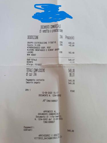

Io ho un motorhome Carthago e la distruìibuzione l'hanno cambiata da sotto, con il mezzo sul ponte e sotto è uguale alla cabina normale . Il lavoro è stato fatto dalle 8,30 alle 12, 30 e la spesa poco più di 500,00 € (senza pompa dell'acqua) , officina Fiat Professional...

Io ho un motorhome Carthago e la distruìibuzione l'hanno cambiata da sotto, con il mezzo sul ponte e sotto è uguale alla cabina normale . Il lavoro è stato fatto dalle 8,30 alle 12, 30 e la spesa poco più di 500,00 € (senza pompa dell'acqua) , officina Fiat Professional... Massimo
