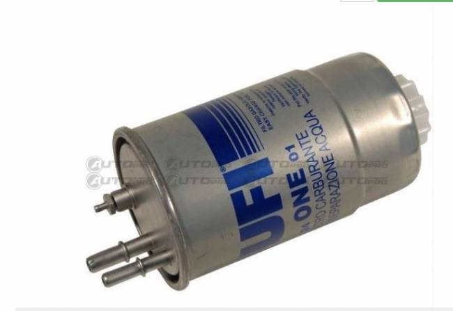

ma come si puo fare da montato , se quel filtro è un corpo unico (non è di quelli che si svitano) ed è sostenuto/bloccato da una fascia metallica che è avvitata al telaio?
Forse stiamo parlando di due filtri diversi , quello che dovrei montare io è per esempio UFI 24.ONE.01

Inserito il 21/04/2017 alle: 11:18:30
Il filtro sarebbe questo:

In risposta al messaggio di pegaso_torino del 21/04/2017 alle 11:18:30
No del ducato x250 non è quello il filtro
Mgdroid
Mgdroid
09/03/2014 2056
Inserito il 21/04/2017 alle: 14:03:23
Il filtro è quello, hanno iniziato a metterlo almeno dal 2012.......almeno sull' X250, presumo che abbiano continuato così anche sul X290

Inserito il 21/04/2017 alle: 14:05:27
Bho....quello che ho su io , è proprio quello ho anche controllato da un ricambista portando il libretto del mezzo , e mi ha confermato il modello...

qua non ci siamo
non riesco a caricare la foto, que il ducato x250 dal 2006 in poi ha il filtro che tanto se ne è parlato che si rompeva la plastica che poi è stato rinforzato e sicuramente non è quello in foto

Non riesco a farmi capire, ci riprovo......
Quello che hai postato tu, è quello che montavano prima (nel camper ho quello). Quello tutto in lamiera (si butta via tutto) postato da "pegaso" è quello che hanno messo dopo, te lo posso assicurare, ce lò nel Ducato che uso per lavoro immatricolato a gennaio 2012 euro 5....tutte e due X250
