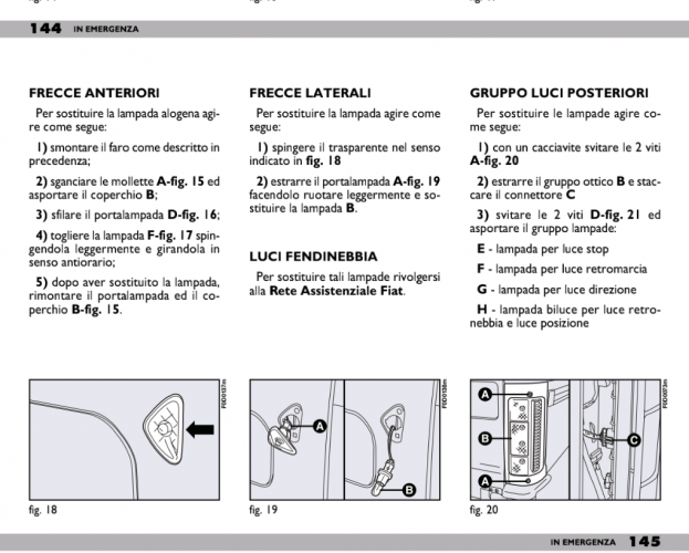

Screenshot_20201014-073220.pngBuongiorno, qualcuno sa indicarmi come si accede alla lampadina delle frecce laterali?!

Sul libretto uso e manutenzione del Ducato è specificato come fare a cambiare le varie lampadine.

Si ho letto ma cercavo qualcuno che mi spiegasse meglio, perché ho provato a fare come è descritto sul libretto, ma non si muove nulla

Strano, puoi mettere la scansione della pagina del libretto uso e manutenzione?

Ho trovato questo su internet, qualcuno lo hai mai fatto?

Hai provato a spingere il trasparente tenendo fermo il distanziale nero?

Aiutati eventualmente con un cacciavitino e sopratutto non fare nulla con temperature basse

Probabilmente è il classico metodo che si usa per la maggior parte delle frecce nei veicoli fiat.
In sostanza la freccia stessa (la gemma) è dotata di una parte elastica all'interno, dovresti far scorrere l'intera gemma nel senso della freccia sul libretto fino a liberare la parte flessibile e poi estrarre il tutto.
Il problema sarà sicuramente non rompere le plastiche visto che il mezzo mo sembra un po datato, magari con un phon puoi fare in modo di scaldare la plastica, non sono lavori da fare sotto ai 15°C.

Ottima risposta, grazie mille. Sicuramente eviterò di lavorare a temperatura bassa, però mi sembra di avere capito che tutto il corpo si sposta nel senso indicato, cioè stelo nero più plastica arancione. Perché dal libretto mi era parso di capire che solo la plastica arancione si stacca....

Occhio che se la lampadina da sostituire è quella destra ( quella in foto ) stando alle istruzioni devi spingerla da dietro verso avanti.
Ricordati di scaldare il corpo della freccia per non lavorare con plastiche fredde.

Si beh è chiaro, in direzione della punta della freccia....quindi su entrambi i lati in avanti

Attenzione che secondo me devi solo muovere il trasparente non il corpo nero.

Ecco questo era uno dei miei dilemmi, se si smonta solo la plastica arancione o anche tutto il corpo nero. Non appena ritirerò il camper proverò con calma, sperando di riuscire. Eventualmente aggiornerò il forum, dovesse servire ad altri.

Stacca il passaruota e vacci da sotto vedrai che le molle di plastica se sono vecchie e facile si rompano da sotto sfili il portalampada senza danni.

Con un cacciavite piccolo, togli la lucciola e il gioco è fatto.

Come per ogni forum a cui partecipo, cerco sempre di inserire la soluzione ad un problema che presento, se riesco a risolverlo. Problema risolto. Non servono cacciaviti, lubrificanti ecc, semplicemente basta spingere la plastica arancione dal davanti verso dietro e tirare in fuori la parte anteriore della plastica stessa che questa fuoriesce. Sul retro della plastica c'è una linguetta che funge da molla, spostando indietro la plastica arancione si comprime questa linguetta e si libera dalla sede la stessa. Una volta inserita deve essere spinta leggermente in avanti...dovrebbe tornare in posizione da sola, ma, essendo passati alcuni anni, è bene accertarsi che torni in posizione.
