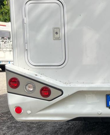

Buonasera a tutti,
devo sostituire la luce di posizione posteriore al challenger 250 ma l'alloggio delle luci posteriori  non ha le viti come in tutti i camper. Non so togliere la mascherina  per accedere alla lampadina,
Potete aiutarmi?

Buonasera a tutti,  devo sostituire la luce di posizione posteriore al challenger 250 ma l'alloggio delle luci posteriori  non ha le viti come in tutti i camper. Non so togliere la mascherina  per accedere alla lampadina, Potete aiutarmi?
Una foto per capire di cosa stiamo parlando?

sono avvitate dall'interno del fascione paraurti

E come si smonta il fascione? Come ci arrivo
guarda da sotto; poi anche sotto la targa potrebbero aver messo delle viti  a fissarlo

Non ci sono almeno non a vista, grazie comunque!

Non conosco quel mezzo ma le alternative - ritengo - non siano molte. No viti esterne? No viti interne, sul retro del fascione? Forse le 3 "gemme" per lato sono inserite nel fascione a pressione,  con molletta di ritegno. Oppure i trasparenti esterni si tolgono girandoli, con innesto "a baionetta". Ma non credo. Così come non credo che sia necessario tirare giù il fascione per cambiare una lampadina...  Prova a vedere se quei fanalini riportano un marchio / tipo, cercane le immagini in rete e osserva, dalle immagini, se è comprensibile come si smontano/aprono. Auguri... Vittorio.

ote sei c'è un intaglio dimensioni di taglio di un cacciavite e scatta la molletta di sostegno ed estrai
Vedi luci posteriori Hymer
