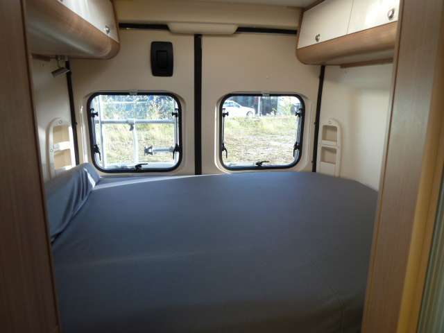

Non so se ti riferisci al Ducato furgone "e basta", o ad un Ducato furgone "camperizzato".
Inoltre di che modello/anno stiamo parlando, perchè sull'attuale X250/X290 la sostituzione è abbastanza semplice.
In questa immagine puoi vedere che l'allestitore (in questo caso Hymercar, ma analogamente anche altri), non ha "coperto" l'accesso col mobilio, ma ha lasciato il minimo spazio necessario per smontare il coperchio posteriore (dall'interno) ed accedere alle lampadine.
Diversamente potrebbe essere necessario smontare anche parte del mobilio....
