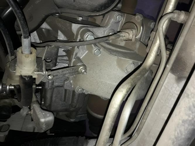

Ciao a tutti ragazzi, voglio sostituire l'olio al cambio del mio ducato x250 del 2012, 2.3 130cv 6 marce. Ho cercato che non sono riuscito ne a trovare il tappo per svuotarlo ne uno di riempimento. Ho visto solo uno sfiato (pare) che metto in foto. Mi dareste qualche dritta su dove cercare e qualche eventuale dritta, anche per il livello...
Challenger Genesis 55 Ducato x250 2.3 130CV remap
roberto&donatella
roberto&dona...
27/08/2008 700
Inserito il 14/11/2017 alle: 20:52:22
In risposta al messaggio di gasgas75 del 14/11/2017 alle 17:10:38
(pare) che metto in foto. Mi dareste qualche dritta su dove cercare e qualche eventuale dritta, anche per il livello... Challenger Genesis 55 Ducato x250 2.3 130CV remap
Ti dico la mia, premettendo che non è il mio mestiere quindi vale per quello che è.
  1. Il riempimento si fa dal tappo/sfiato
  2. Il livello non esiste devi caricare la quantità giusta.
  3. sotto al cambio c'è il tappo di scarico.

la prima domanda che ti faccio è perché lo vuoi sostituire?? nel ducato x250 130 cv ci vanno 2.7 litri di olio 75w85 sintetico
da dove lo si toglie lo avrai visto, per metterlo si toglie il sensore del contachilometri se presente oppure sempre da li ma ci troverai un tappo. rimane dietro sopra al differenziale ci si accede da sotto. nel ducato x250 3.0 160 cv invece per il riempimento e livello ce un classico tappo sulla parte frontale dietro il radiatore. mi raccomando usa quel tipo di olio altrimenti potresti avere difficolta' a inserire le marce soprattutto a freddo

Segui le indicazioni di Roberto&Donatella: sono corrette.
Non ricordo la situazione del 2,3 l. ma attenzione che i tappi di scarico potrebbero essere anche 2.
E' infatti così nel 3,0 l.: uno per scaricare l'olio dalla scatola ingranaggi vera e propria e un altro per il vano differenziale. Se non apri tutti e 2 rimane olio dentro, inquinando quello nuovo e falsando il livello.
Visto che va fatto solo misurando la quantità di olio nuovo da immettere.
Nel 2,3 l. il tappo di carico è quello con lo sfiato in plastica in testa.

- Attraverso il foro di sfiato/riempimento introdurre l''olio nella quantità e della classe prescritta
Non essendo presente un foro di ispezione per la verifica del livello olio, attenersi alle quantità di olio riportate.

Perfetto LMCTI proprio quello cercavo... e l'ho visto dopo averlo fatto ieri! :-D :-D cmq confermo c'è solo un tappo sul differenziale, e sono usciti circa 2.4L, probabilmente perchè un pò rimane, ma ora ne metto 2.7l o 2.4l? e non so dove cavolo avevo letto che ci voleva il 75w80, posso usarlo cmq o mi può dare problemi? Tra l'altro il tutela esperya 75w85 è introvabile, esiste? O il matryx o il motul prenderei...
per esistere... esiste.
per la quantità... in assenza di perdite evidenti ne metterei tanto quanto ne  è uscito, evidentemente  quello che manca  è rimasto nella scatola del cambio.
