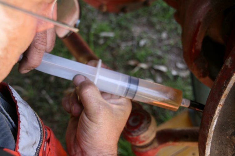

In giro per il mondo ho sempre sostituito nello Steyr il liquido con una siringa modificata e funzionava malgado che avesse ABS . Vedi foto . Aggiungo anche una linck della Brembo per info . Si legge sovente di chi ha problemi al` Impinto dei freni che poi costano sia in pezzi che in ore lavorative
https://www.bremboparts.com/eur...
Su ogni baratolo di liqudo freni  c`é scritto , quando é aperto ha una durata limitata ... pure nel` armadio in garage entra umido in esso ...
