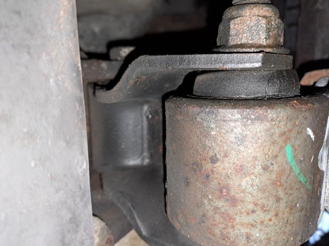

Se si riesce a capire da queste foto, Le mie balestre sono messe così: Ford transit del '96, gemellato.
Sono da cambiare i silent b. (o come si chiamano) o no secondo voi? Poi vado avanti nello spiegare il motivo.

Viste cosi, dipende solo dal motivo laugh...
Inserito il 04/05/2023 alle: 13:50:01
Portalo in una officina che fa revisioni ai camion, hanno le piastre per controllare il gioco delle boccole e biscottini
Solo così puoi sapere se sono da cambiare, da una foto è impossibile capirlo (a meno che non sia evidente la distruzione della gomma)
Se è per il cigolio, anche cambiando le, poco dopo si è al punto di partenza
C'è da dire anche, che dopo 39 anni, la gomma ormai è andata

Inserito il 04/05/2023 alle: 15:03:32
Motivo:
_camper sempre piegato verso dx
_Ci sono le sospensioni ad aria della bitop monobalza
_Il lato dx si alza sempre poco anche a pressioni di 3atm, sembra non riesca a muovere più di tanto le balestre
_ sempre molto rigido anche nei giunti autostradali/ ponti
_ se cambiate negli anni non lo so, ce l'ho dal 2019 il precedente era abbastanza puntiglioso
_ schiaffi laterali dai camion furgoni che mi sorpassano
_gli ammortizzatori post cambiati 2 anni fa
_2 mesi fa su un giunto in curva autostradale strano comportamento
_se sgonfio le sosp ad aria si appoggia sui tamponi interni, quando sostituii le balze perché forate dovetti alzarlo per inserirne una, la dx
_ieri sono andato da un grosso riparatore di camion del padovano, mi ha detto di lasciare stare che potrei spendere anche oltre 1500euro, e non avere benefici, ero andato per ricentinare le balestre visto che si siede, risposta che lo alzerebbe ma diventa più rigido. Chiesto se sostiuire i silent, mi ha detto che non cambia nulla.
non voleva fare il lavoro o non ho capito io, (ha oltre 10 portoni da 2 camionwinkpieni e altri che aspettano) ricentinare non avevo mai sentito di cifre del genere.
Un altro l'anno scorso, ma anche questo è da pregarlo in ginocchio x fargli fare dei lavori, mi aveva detto che sicuramente potrebbero essere i silent block. E che se gli porto le balestre smontate me le ricentina.
I silent sono complicati da togliere senza smontare completamente le balestre?

i silent blok con il tuo problema, non c'entrano assolutamente nulla.
probabilmente hai un lato più pesante dell'altro, va misurato ruota per ruota
se è rigido, le molle ad aria ( non sono sospensioni, le sospensioni ad aria sono un altra cosa) di certo peggiorano la situazione
gli schiaffi laterali li si ha sempre
non vedo cosa c'entri la ricentinatura con la rigidità
ti consiglio di farti un viaggetto nel quel di varese ( se non c'è un bravo balestraio nelle tue zone)

Ok misurerò ruota x ruota. E come o cosa dovrei trovare indicativamente?
​​​​​​IO ero andato appositamente per ricentinare le balestre, ma mi ha detto di no!
Devo far fare un lavoro a che in partenza non lo vuole fare? Spenderei soldi per averlo lasciato là "X" tempo e sentirmi dire ciò che vuole. E spendere soldi inutilmente. L'altro le ricentina senza vedere il mezzo, anche peggio.
Quello di ieri l'ha messo in buca non su piastre come detto da te, ha solo guardato da sotto. Punto.
Dovrò organizzare un giro a Varese!

Se è più basso a dx,credo sia perchè hai più peso da quella parte.Avendo la molla ad aria più gonfia è normale che sia più rigida.Di polacchini ne ho sentito solo bene e non credo ti faccia un lavoro inutile o mal fatto perchè ormai se glielo hai portato,il lavoro è da fare.
Spero e voglio credere che ci sia gente che lavora bene.

Se si riesce a capire da queste foto, Le mie balestre sono messe così: Ford transit del '96, gemellato. Sono da cambiare i silent b. (o come si chiamano) o no secondo voi? Poi vado avanti nello spiegare il motivo. grazie.   Massimo
Una domanda che marca e modello è il camper più lunghezza?
Poi mi spiego

Ford transit 2.5 turbo diesel 1996 modello rimor Europeo 72 lunghezza 6,90.
Anche quello di ieri al telefono mi aveva detto se ricentiniamo aggiungiamo un foglio un Balestrino e poi quando sono arrivato per farglielo vedere no non si fa più.

Se è più basso a dx,credo sia perchè hai più peso da quella parte.Avendo la molla ad aria più gonfia è normale che sia più rigida.Di polacchini ne ho sentito solo bene e non credo ti faccia un lavoro inutile o mal fatto perchè ormai se glielo hai portato,il lavoro è da fare. Spero e voglio credere che ci sia gente che lavora bene. Ciao Paolo.
È vero che ho più peso sul lato destro, passeggero + passeggeri + grigie che le hanno spostate sul lato destro + cucina sul lato destro, serbatoio sempre sul lato destro.
Il problema della molla ad aria è che è a pressione più alta ma l'estensione della stessa è più bassa dell'estensione di quella a sinistra e si vede ad occhio, che una è alzata e l'altra è schiacciata.

È vero che ho più peso sul lato destro, passeggero + passeggeri + grigie che le hanno spostate sul lato destro + cucina sul lato destro, serbatoio sempre sul lato destro. Il problema della molla ad aria è che è a pressione
è normale, se c'è più peso da quella parte, per me devi prima distribuire meglio i pesi, poi si vede il da farsi
ma quale è il peso massimo sull'asse posteriore? e l'indice di carico delle gomme?

Ma se il camper è strutturato così, come posso io bilanciare i pesi?
non voglio polemizzare ma la cucina non la posso spostare a sx o portare la dinette grande a sx e nemmeno il serbatoio, se non stravolgendo il camper.
Le grigie vorrei porle al centro come penso fossero in origine, ma comunque non vado mai via con molta acqua, anzi il minimo x wc e poi carico quando mi fermo.

Ma se il camper è strutturato così, come posso io bilanciare i pesi?  non voglio polemizzare ma la cucina non la posso spostare a sx o portare la dinette grande a sx e nemmeno il serbatoio, se non stravolgendo il camper.
che sia strutturato così, non significa che sia giusto
chi progetta e costruisce camper, poco gli importa come sono distribuiti i pesi
se poi mi dici che le grigie le hanno anche spostate, magari hanno spostato anche altro
Sara che so ceccato...
Ma silent Block a parte io il biscottino, nella prima foto, lo vedo rotto alla grande, o sbaglio?

Sara che so ceccato... Ma silent Block a parte io il biscottino, nella prima foto, lo vedo rotto alla grande, o sbaglio?
A me non sembra, anzi vedendo la differenza di colore tra la vernice se supporto e quella del biscottino, nonostante  i quasi 30 anni, sembra che sia stato cambiato da non molti anni
Dove? Non ne conosco bene la conformazione. Grazie

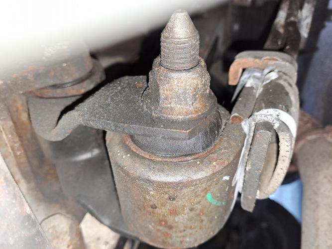

Altra foto
Forse la vista mi ha tratto in inganno...frown
Io comunque controllerei meglio, magari togliendo il dado.

Forse la vista mi ha tratto in inganno... Io comunque controllerei meglio, magari togliendo il dado.
Il dado in primo piano anche sull'ultima foto?
Il dado in primo piano sulla prima foto, comunque controlla bene anche magari senza toglierlo.
Magari è solo un effetto della luce.
Posso essermi sbagliato io.

Temo anche io che i silentblok, siano l' ultimo dei problemi.
Se monta le bitop monobalza che si montano all' interno, su un gemellato che già per motivi tecnici e di spazio, le balestre sono in posizione più interna, questo genere di soffietti fanno poco o niente, se poi pesa troppo a destra,...andrebbero montare delle doppia balza direttamente sulle balestre a sostituire i tamponi.
Altrimenti si va dai Polacchini, forse gli unici che possono risolvere, lavorando sulle balestre.

Come ti dicevo il mio è un 678superbrig Rimor di 6,76 m.
Avevo i pesi dei componenti di arredo e accessori decisamente sbilanciati sul lato sinistro in origine, in più avevo aggiunto un serbatoio da 100 litri acqua sotto al pianale e una batteria agm da 30 kg  sempre a sx.
Nonostante avessi aggiunto i soffietti a sx era più basso 3/4 cm almeno e risultava più schiacciato.
Per metterlo pari dovevo gonfiarlo di più ma poi diventava un sasso al punto che dopo 8/9 anni li ho tolti (troppo rigido)
Ho cominciato a eliminare il superfluo e distribuire meglio i pesi e le balestre lavorano meglio anche se hanno i silent-block più o meno come i tuoi, ma non danno nessun tipo di problema.
A questo punto controlla il peso e senti un buon balestraio, vedrai che risolvi
