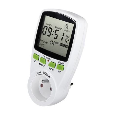

Non hai mai pensato ad usare un timer settimanale
come questo
con una decina di euro ti levi il problema ed eviti anche viaggi
alle volte inutili o non possibili.! wink

Grazie Franco,
il suggerimento e' molto interessante.
Spero solo che non mi venga rubato, perche' immagino che il timer venga collegato alla prolunga in esterno, o sbaglio ?

Grazie Franco, il suggerimento e' molto interessante. Spero solo che non mi venga rubato, perche' immagino che il timer venga collegato alla prolunga in esterno, o sbaglio ?
Se intercetti il cavo che entra dietro alla presa a parete
puoi fare una doppia spina SCHUKO e inserirlo e levarlo
mantenendolo dentro (normalmente nell'armadio)
o ancora meglio in zona caricabatterie (in qualche panchina).
ancora meglio con un selettore a tre vie.
