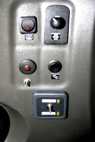

Dovresti avere il comando in foto (scusa che è sfocata) e ti confermo che funzionano solo le due posizioni verso l alto.

ruppi uno dei vetrini piccoli e quindi poi togliendolo si vede bene che sotto non c'è nessun motore ma solo un innesto a sfera. Mi sembra invece di ricordare che i contatti elettrici per lo sbrinamento ci siano sia nello specchio grande che in quello piccolo. Dovresti avere il comando in foto (scusa che è sfocata) e ti confermo che funzionano solo le due posizioni verso l alto.
Grazie Tommaso, ho il comando in foto. Falso alalrme è normale che sia così.
