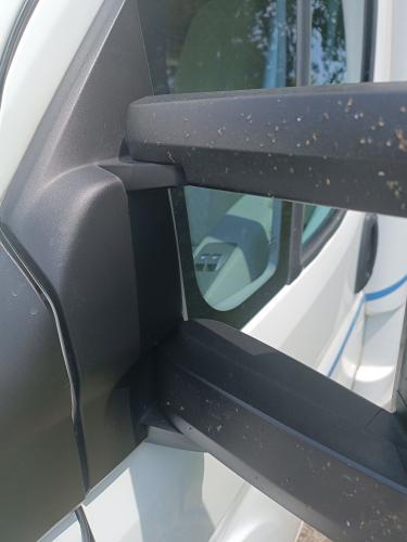

Buongiorno a tutti sul mio camper su Ducato X250 il retrovisore esterno lato guida (penso che il problema sia il perno che serve a ritrarre il guscio del retrovisore) ha del gioco e quando viaggio si "ritira" di 2/3 cm circa... 17486921360562957648011380511153.jpg
Sapete se si può fare qualcosa?
Grazie per l'eventuale risposta

In risposta al messaggio di dalle del 31/05/2025 alle 13:50:10
Buongiorno a tutti sul mio camper su Ducato X250 il retrovisore esterno lato guida (penso che il problema sia il perno che serve a ritrarre il guscio del retrovisore) ha del gioco e quando viaggio si ritira di 2/3 cm circa...  Sapete se si può fare qualcosa? Grazie per l'eventuale risposta  dalle
Ho avuto lo stesso problema.
Bisogna rimuovere la plastica sopra il braccio superiore (è semplicemente ad incastro).
Una volta rimossa c'è una vite in alto che basta stringere un pò e lo specchio diventa più duro.
