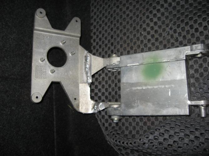

A me me l'ho avevano rotto ma sono riuscito a farlo saldare. L'interno è in alluminio e si può saldare.

In riguardo alla saldatura parecchi dicono che il piatto di fissaggio del braccio è in zama e quindi non può essere saldato o per lo meno qualcuno lo fa ma costa troppo... Provo ancora a sentire un ultimo costruttore... magari riesce a saldarmelo...

a me era alluminio con 5€ me lo avevano saldato.

Quando avevo il 244 mi si era rotto nello stesso modo, ma purtroppo non era di alluminio ma di zamac una sottospecie di alluminio che non si salda in nessun modo, pero avevo risolto  con resina e tela apposita, mai più  avuto problemi.

È una lega di Zinco, con basse %li Alluminio, MAgnesio e rame (da cui la C o K finale).
Facilmente formabile x pressofusione, pessima come caratteristiche meccaniche
