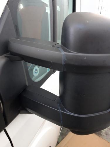

Con un pò di inventiva e buona volontà sono orgoglioso di aver risolto il problema e magari potrà  essere utile a qualcuno " senza spostare la testa per guardare lo specchio":
smontato le coperture in plastica che coprono i bracci, accorciato i tubolari di 4 centimetri, tagliato con le nuove misure le coperture, rimontato  il tutto e il gioco è fatto... 2 ore e 0 costi.  Nel frattempo, girando in rete, ho capito che esistono 3 misure di specchi per il Ducato 250: corto, medio e lungo, sarebbe bastato montare il modello medio per risolvere, ma , modificando il mio, credo abbia risparmiato un po di centinaia di eurini avendo la qualità di specchi originale. Spero di essere stato d'aiuto, buoni chilometri a Tutti.

Non ho capito come hai fatto a modificare la copertura di plastica essendo tutta un pezzo.
Hai delle foto del lavoro che hai fatto?

IMG-20211126-WA0005.jpgPurtroppo non ho fatto foto durante la lavorazione, ne allego comunque una del lavoro finito.
Le due coperture in plastica dei bracci, si aprono diventando quattro pezzi, le ho accorciate e rimontate.
