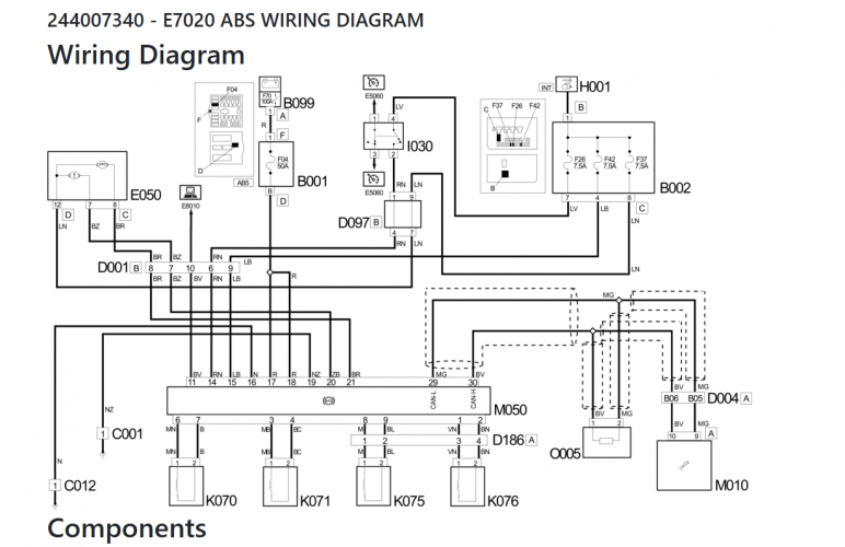

Inserito il 28/02/2025 alle: 15:22:14
A guardare lo schema al pin 21 della centralina o al pin 8 del connettore retro quadro  dovresti trovare una massa (quando la spia è accesa) perchè è la centralina ABS che accende o spegne la lucina dando o togliendo massa.
Non credo che interno cruscotto i led siano appogiati a dei relè  (che a questo punto potrebbe rimanere incollato o eccitato).
Cmq fai presto a verificare.
Sconnetti il connettore dalla centralina abs e poi accendi il quandro e  vedi se si accende  la spia. Se si accende  vuol dire che è un problema di quadro o di cablaggio (filo schiacciato su una massa).
Modificato da SilverHaze il 28/02/2025 alle 15:27:05
