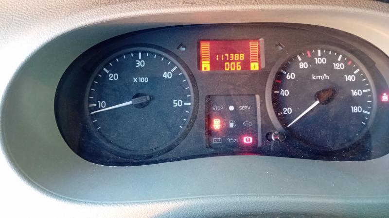

Buonasera, il mio camper (Mobilvetta Huari) è motorizzato Renault Master 3000, e questa sera, mettendolo in moto mi si è accesa questa spia che dovrebbe indicare o un problema elettrico/elettronico oppure presenza di acqua nel filtro gasolio...Premetto che ho il camper fermo da 3 mesi con quasi la riserva ai minimi...potrei aver tirato su un po di M....?IMG-20241217-WA0031(1).jpeg

Quando si tiene fermo, dicevano che conviene avere il pieno, perchè con tanta aria nel serbatoio si forma tanta condensa che poi diventa acqua nel gasolio, quindi potrebbe anche essere acqua nel filtro.
Penso che convenga comunque cambiarlo nel dubbio, spesa modesta e potrebbe risolvere.
Poi ovviamente te lo dirà il meccanico una volta che ha il mezzo sotto mano, con la sua esperienza e penso anche coon la diagnosi.

Quando si tiene fermo, dicevano che conviene avere il pieno, perchè con tanta aria nel serbatoio si forma tanta condensa che poi diventa acqua nel gasolio, quindi potrebbe anche essere acqua nel filtro. Penso che convenga
comunque cambiarlo nel dubbio, spesa modesta e potrebbe risolvere. Poi ovviamente te lo dirà il meccanico una volta che ha il mezzo sotto mano, con la sua esperienza e penso anche coon la diagnosi.
Infatti la prima cosa che farò domani mattina sarà quella di fare il pieno, metterci dentro anche un buon additivo, comprare un nuovo filtro e cambiarlo....vediamo se così risolvo...

potresti avere anche una o più candelette rotte, vedo il simbolo di una resistenza
Domani inizio con il filtro...male che vada ordinerò le candelette...vi terrò aggiornati.

occhio a cambiare candelette, si potrebbero spezzare, se non lo hai mai fatto potresti fare danni

Problema risolto...vi spiego brevemente...questa  mattina ho smontato il filtro del gasolio, ( messo proprio a cavolo di cane e per nulla facile da lavorare), ho cambiato il filtro vecchio con uno nuovo ed ho rimontato il tutto. Ho fatto per dieci volte l'operazione OFF/ON ( senza mettere in moto...( serve per far riempire di nuovo il filtro) poi dopo diverse prove in cui il camper non è partito alla sesta , settima chiavata di accensione il camper è partito...Vi ricordo che ero praticamente con pochissima nafta nel serbatoio e quindi ho deciso di andare a fare il pieno...Nell'andare alla pompa la spia mi è sempre rimasta accesa e quando davo delle sgasatine usciva un fumaccio bluastro....Arrivo alla pompa...metto 60 litri di nafta...metto in moto e come per miracolo la spia non era più accesa....e non si è più riaccesa....
Incrocio le dita a spero in bene...
A questo punto forse mi viene da pensare che stava veramente tirando su tutta la ****accia che ho nel serbatoio...che forse è ero di lavare dentro....

Ciao, gentilmente dopo due anni all'accensione di quella spia come è andata a finire, si è più riaccesa? Perché mi si è accesa anche al mio, ho fatto la diagnosi e mi da problema al sensore pressione gasolio, l'ho sostituito ma dopo aver percorso circa 70 km, mi si è riaccesa mandando in protezione il motore. Grazie se mi risponderai.
