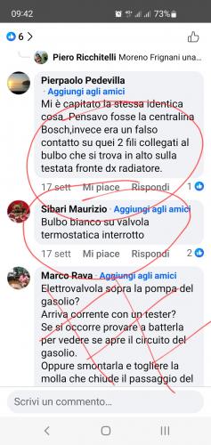

Buongiorno a, tutti.
Scrivo a beneficio di chi potrebbe avere lo stesso problema.
Purtroppo in Sardegna i meccanici mi hanno dato filo da torcere quindi mi sono armato di pazienza e ho cercato in rete.
Mi hanno pulito relè, cavi e proposto di cambiare relè e, cavi maaaaaaa...
La vera soluzione è questa!
È un operazione che ho fatto io e adesso la spia si accende e dopo una settimana posso muovermi!
Grazie mille!
