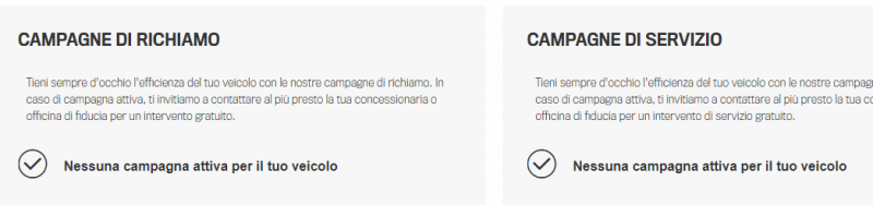

Leggendo questa discussione mi è venuto il dubbio e mi sono collegato al sito Fiat professional dove avevo registrato il camper ed ho scoperto che ho una campagna di richiamo da effettuare, ma Fiat non avverte in nessun modo?
Chiamato l'officina dove vado di solito mi hanno detto che in realtà sono due campagne, una di verifica degli specchietti se conformi e l'altra per un aggiornamento software, tra due settimane ho l'appuntamento e cerco di capire meglio.

Inserito il 12/08/2022 alle: 16:09:23
In risposta al messaggio di emiliano69 del 12/08/2022 alle 13:32:30
modo? Chiamato l'officina dove vado di solito mi hanno detto che in realtà sono due campagne, una di verifica degli specchietti se conformi e l'altra per un aggiornamento software, tra due settimane ho l'appuntamento e cerco di capire meglio.
Curiosità dove hai trovato questa informazione sul sito?
Qui?

Inserito il 12/08/2022 alle: 19:53:40
In risposta al messaggio di Subalpino del 12/08/2022 alle 16:09:23
Curiosità dove hai trovato questa informazione sul sito? Qui?
Sul sito Fiat Professional, una volta registrato il veicolo, nella schermata principale delle informazioni era riportata la presenza di una campagna di richiamo da eseguire, senza però ulteriori dettagli che mi ha fornito invece l’officina.
