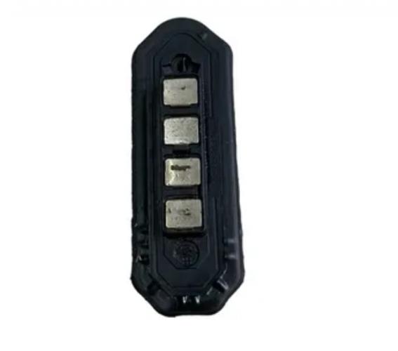

Dopo varie prove, ho scoperto che anche il portellone laterale fa parte del sistema del posteriore, infatti tenendo premuto lo switch del sensore di chiusura laterale, la centralizzata funziona. Pensavo fosse il sensore, ma anche sostituendolo non funziona, quindi credo che sia un problema di allineamento del portellone. Qualche idea su come regolarlo?

Devi registrare il portellone laterale in modo che chiuda di più nella sua parte posteriore.

Dando per scontato che i contatti siano privi di ossidazione, una prova la puoi fare spessorando dietro alla cornice di gomma oppure smontandolo e farlo aderire direttamente ai contatti di chiusura e nel mentre azioni il telecomando...se funziona, il problema sta lì.1(161).jpg
