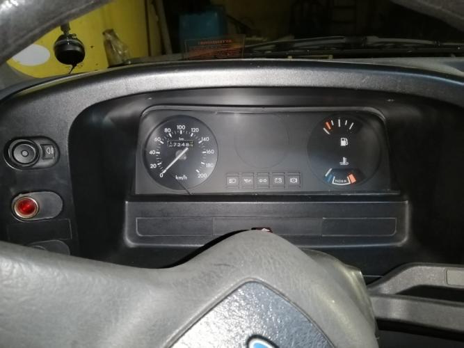

Buonasera a tutti, sono Nicola scrivo dalla Sardegna,

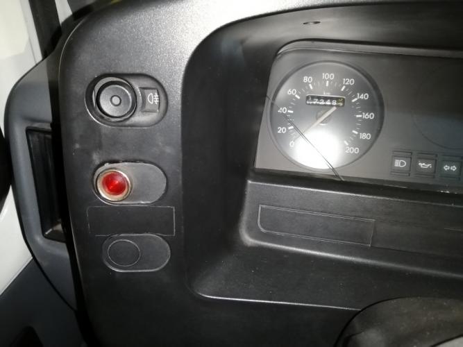

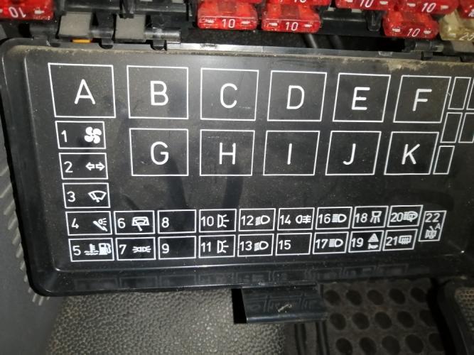

dopo tanto tempo, dopo esser riusciti a metter da parte qualche soldo, con mia moglie abbiamo deciso di comprare un vecchio camper con cui girare la nostra regione insieme ai nostri figli, finalmente circa 40 giorni fa siamo riusciti ad acquistare un piccolo Mobilvetta su Ford Transit 2500 del 1991, seguendo i vostri consigli ho effettuato qualche modifica (batteria in serie, acquisto pannelli ...) ora purtroppo devo chiedervi una mano per una spia che si è accesa nel cruscotto del camper, si tratta di una spia rossa, esterna al quadro (sembra sia stata montata in un momento successivo), la spia è collegata a un cavetto che va a finire nel quadro dei fusibili e più precisamente in quello della temperatura del radiatore e del livello della benzina (numero 5 dalla foto), premetto che il camper ha 117000 km, il filtro gasolio, olio e aria cambiati da poco,  al momento tra quarantena e brutto tempo l'ho usato solo due volte,, la prima volta percorso breve, 70 km ad andare e 70 a tornare, velocità media di 80 kmh max di 100, su una salita molto ripida e con tornati in seconda non spingeva, ho dovuto fare almeno 500 metri in prima a 20 kmh, per il resto è andato bene, nella giornata di ieri invece si è accesa la spia, abbiamo percorso di rientro prima 80km poi dopo una pausa pranzo di alcune ora (sotto il diluvio universale) abbiamo ripreso la marcia e dopo circa 20 km, tra curve discese e salite (non ripide) si è accesa la spia, ho quindi accostato, spento il motore e riacceso ma la spia dopo 2 minuti è tornata, e ci ha accompagnato per altri 40 km fino a casa (strada senza salite), una volta parcheggiato, l'ho riacceso dopo 30 minuti e la spia è rimasta spenta... Ora purtroppo non ho il manuale, non capisco molto di motori, ho letto i vostri post vecchi di diversi anni dove si parla di possibili problemi alla pompa crying, però la cosa strana è che il camper ha continuato a camminare senza mostrare alcun problema, senza cambiare rumore...  voi avete idea di cosa possa essere?   IMG_20201208_202238_resized_20201209_084838705.jpgIMG_20201208_202245_resized_20201209_084838513.jpgIMG_20201208_202323_resized_20201209_084838273.jpg

Buongiorno e complimenti per l'acquisto del camper, saggia decisione.
Posso dirvi che il mio camper è simile al vostro ed anch'io ho quella spia nella stessa posizione.
Di sicuro è una spia messa successivamente all'acquisto e a quanto descritto sembra sia per indicare la riserva del gasolio poiché, se controllate nel quadro strumenti, il livello del carburante è segnalato solo dalla lancetta è la riserva del carburante viene indicata nella parte bassa solo con una fascia rossa, senza nessuna spia di serie.
A me, comunque quella spia è stata installata per indicare lo scalino aperto.
Ad ogni modo, se potete, chiedete al vecchio proprietario, sicuramente saprà dirvi meglio.

Grazie per le risposte, purtroppo non credo sia la spia delli scalino perché comunque è sempre rimasto chiuso per il viaggio e se lo apro comunque non si accende, per quanto riguarda il gasolio l'asticella è oltre il primo quarto... Questo fine settimana provo a seguire meglio il cavo, speriamo bene

Ho avuto il primo camper Mobilvetta Skipper del 91, è la spia dello scalino se ci fai caso sotto c'è ancora la colla della targhetta,non è detto se lo scalino e chiuso segnali ugualmente forse un falso contatto dell'interruttore

I miei genitori avevano un Elnagh del 1992 ed in effetti in quella esatta posizione c'era la spia dello scalino esterno.

Ho seguito il cavetto e fortunatamente avevo sbagliato, finisce nel gradino, deve esserci qualche falso contatto o forse con la pioggia è andato in tilt, grazie mille per i consigli!
