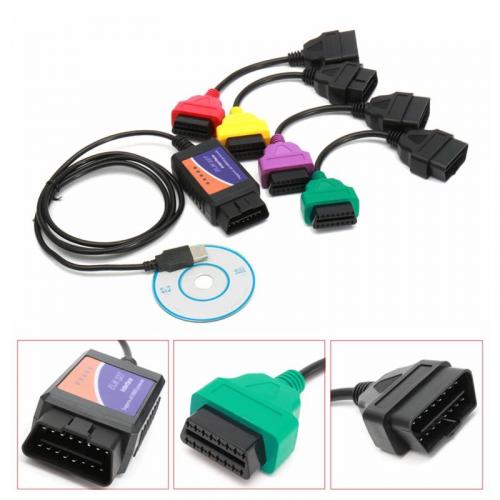

Che sappia io non c'è nessun "trucchetto" per resettare sul X250...io lo faccio con Fiatmultiscan e serve un pc potatile (con win 7) e relativi cavi adattatori per presa eobd

Potresti dirci il costo di tutto il kit?
grazie smiley
Mgdroid
Mgdroid
09/03/2014 2056
Inserito il 13/02/2019 alle: 13:44:21
Per fare degli esempi...
https://it.aliexpress.com/item/...
https://www.ebay.it/itm/CAVO-AD...
Poi occorre il software, che se non si riesce a trovare per vie "traverse" mi pare costasse una 50ina di €
Ps non sono più aggiornato su sta roba, comprai il tutto nel 2012 e tra camper e furgone che uso per lavoro ha fatto in pieno  il suo dovere

Ma con i cavi c’è pure il programma o quest’ultimo bisogna comprarlo a parte?
Mgdroid
Mgdroid
09/03/2014 2056
Inserito il 13/02/2019 alle: 21:18:35
il programma è a parte e a pagamento...sempre che non si reperisca per vie "traverse" laugh
