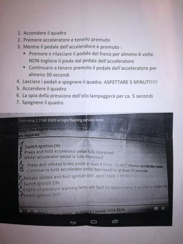

Inserito il 24/07/2019 alle: 06:03:06

In risposta al messaggio di Ivan12 del 24/07/2019 alle 06:03:06
lo uso da anni funziona benissimo. Ciao
Ciao,questa procedura la fai su un x 250?

Inserito il 24/07/2019 alle: 21:49:25
Quello che l'ha scritta in inglese e di un x250 io la faccio su un x290

Inserito il 26/07/2019 alle: 14:32:51
Grazie. Ma non è farina del mio sacco è di un post vecchio che ho letto qua.

w30430
w30430
16/05/2014 775
Inserito il 27/08/2019 alle: 12:08:54
Ciao, ho eseguito la procedura che hai postato, riaccenso il quadro  la spia dell'olio ha lampeggiato x 5 secondi ,ho spento e dopo qualche secondo ho riacceso " spia service sempre accesa "

Inserito il 14/09/2019 alle: 17:28:19
In risposta al messaggio di w30430 del 27/08/2019 alle 12:08:54
Ciao, ho eseguito la procedura che hai postato, riaccenso il quadro  la spia dell'olio ha lampeggiato x 5 secondi ,ho spento e dopo qualche secondo ho riacceso spia service sempre accesa Ducato x 250  del 2010/2011
ciao  SIlvio
per azzerare spia tagliando devi azzerare il contatore dei km tagliando e poi in altro set azzerare  km del degrado dell'olio (pdf)

Inserito il 15/09/2019 alle: 20:23:41
sono  tornato da parma,sul ducato 250 del 2012 si è acceso la spia dell'olio e successivamente sul display è apparsa la scritta:sostituire olio,l'olio ha 3000 km. sostituito personalmente,i km. totali sono 45.257,quindi dovrebbe essere la manutenzione dei 45000 km,prima di andare a far resettare la spia,ho provato con il metodo segnalato da IVAN bè la cosa ha funzionato al primo tentativosurprise
grazie ivan.
