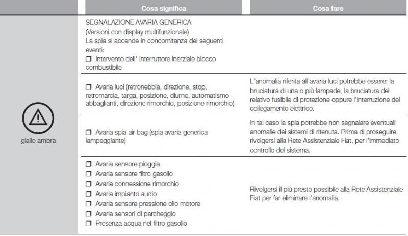

Sul mio ducato 2300 180 cv, lo scorso week end,  mi si è  accesa la spia gialla,  ho letto il manuale delle istruzioni, ho bisto che poteva essere una luce, in effetti avevo una luce di ingombro laterale (quelle gialle per intenderci) spenta. Ho controllato e ho visto che si era staccato lo spijotto ad essa collegata. Sistemayo, la luce di ingombro ora funzikna, ma la spia gialla conyinua a essere accesa. Debo forse farla spegnere con intervento alla Fiat?

sulla fiat   il triangolo  di  solito  e abbinato  alle luci   controlla che non ci siano altre luci  bruciate tipo  posizioni  anteriori

Quella è una spia che può indicare tante e differenti anomalie.
Non mi risulta che quella spia debba essere spenta con interventi su centralina. Direi che se è ancora accesa non hai eliminato il problema.
